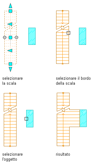

È possibile eseguire la proiezione del bordo di una scala sulla maggior parte degli oggetti AEC, come muri o elementi massa, ma non sui blocchi multivista.
Proiezione del bordo di una scala su un oggetto
Nota: Nel caso della proiezione del bordo di una scala con un angolo interno, risulta comprensibile la proiezione del bordo esterno della scala sull'oggetto selezionato, mentre quella dell'angolo interno non risulta chiara. Anziché andare per tentativi per trovare la soluzione corretta, in questi casi la proiezione non viene eseguita e viene visualizzata una finestra di dialogo contenente la spiegazione della proiezione dei bordi delle scale con angoli interni solo su oggetti che si estendono oltre le due estremità della scala.
La lunghezza della scala viene estesa alla sua larghezza originale quando l'oggetto o la polilinea non sono sufficientemente estesi perché la scala possa essere proiettata completamente.
