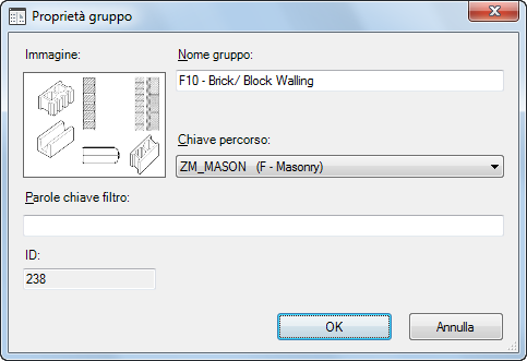

Per modificare un gruppo di componenti di un database di componenti di dettaglio, attenersi alla procedura indicata di seguito.
. Viene visualizzata la finestra di dialogo Proprietà gruppo.
| Nome della proprietà | Descrizione/Istruzioni |
| Immagine | L'immagine visualizzata nella scheda Immagine di Gestione componenti di dettaglio quando il gruppo è selezionato. Per cambiare immagine, fare clic con il pulsante destro del mouse sul riquadro Immagine e selezionare Specifica immagine per accedere alle immagini disponibili per il gruppo selezionato nel percorso specificato dal corrispondente valore Chiave percorso. Questo campo è facoltativo. |
| Nome gruppo | Il nome del gruppo nella tabella dei gruppi del database visualizzato in Gestione componenti di dettaglio. |
| Chiave percorso | Una voce della tabella DirKeys del database che funge da alias per l'individuazione rapida della posizione delle immagini e dei file di disegno del gruppo esterni al database. |
| Parole chiave filtro | Un elenco delimitato da virgole di parole chiave da utilizzare per la ricerca dei componenti del gruppo in Gestione componenti di dettaglio. Questo campo è facoltativo. |
