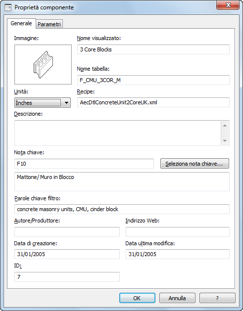

Per modificare le proprietà di singoli componenti di un database di componenti di dettaglio, attenersi alla procedura indicata di seguito. Le proprietà riportate nelle schede Generale e Parametri della finestra di dialogo Proprietà componente costituiscono la base per uno o più recipe utilizzati per disegnare il componente nelle varie viste. In ciascun recipe viene specificato il tipo di maschera di inserimento, o routine di disegno, per il posizionamento del componente in una determinata vista. Il recipe può anche contenere informazioni relative al layer e al modello di tratteggio. La stessa procedura può essere utilizzata anche per personalizzare i componenti presenti nei database con unità di misura metriche o inglesi forniti con il software o in quelli creati dall'utente.

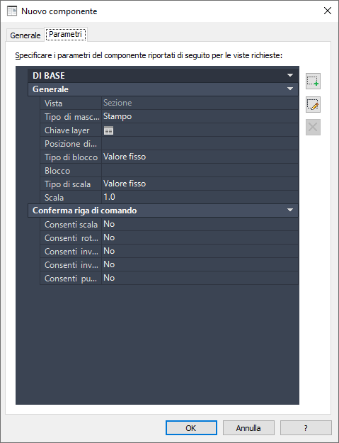

. Viene visualizzata la finestra di dialogo Proprietà componente. Nel campo ID di sola lettura è riportato l'identificatore del gruppo a cui appartiene il componente nel database. Nella maggior parte dei casi è possibile modificare i valori nelle schede Generale e Parametri di questa finestra di dialogo. Per i componenti che utilizzano una maschera di inserimento diversa dai sei tipi supportati, Stampo, Delimitatori, Serie lineare, Superficie, Tipo di linea superficie e Parte superiore superficie, non viene visualizzato alcun parametro nella scheda Parametri.
| Nome della proprietà | Descrizione/Istruzioni |
| Immagine | L'immagine visualizzata nella scheda Immagine di Gestione componenti di dettaglio quando si seleziona il componente. Per cambiare immagine, fare clic con il pulsante destro del mouse sul riquadro Immagine e selezionare Specifica immagine per accedere alle immagini disponibili per il componente selezionato nel percorso specificato dal valore Chiave percorso. Questo campo è facoltativo. |
| Nome visualizzato | Il nome del componente visualizzato in Gestione componenti di dettaglio. |
| Nome tabella | Il nome della tabella delle dimensioni del componente indicato nel campo TableName della tabella Components del database. |
| Unità | L'unità di misura utilizzata per il componente. |
| Recipe | Il nome del file RecipeSpec XML contenente i recipe per disegnare il componente. |
| Descrizione | La descrizione del componente visualizzata nella scheda Informazioni di Gestione componenti di dettaglio. |
| Nota chiave | La nota chiave di default del componente. Per cercare o creare un'altra nota chiave, fare clic su Seleziona nota chiave. Questo campo è facoltativo. |
| Parole chiave filtro | Un elenco delimitato da virgole di parole chiave da utilizzare per la ricerca del componente. Questo campo è facoltativo. |
| Autore/Porduttore | Il nome della persona o della società responsabile del componente indicato nel campo Author della tabella Fingerprint del database. Questo campo è facoltativo. |
| Indirizzo Web | L'indirizzo specificato nel campo URL della tabella Fingerprint del database in cui risiede il componente. Questo campo è facoltativo. |
| Data di creazione | Questa proprietà in sola lettura mostra la data di creazione del componente nel caso in cui il componente sia stato creato in Gestione componenti di dettaglio. |
| Data ultima modifica | Questa proprietà di sola lettura mostra la data dell'ultima modifica del componente se la modifica è stata eseguita in Gestione componenti di dettaglio. |
