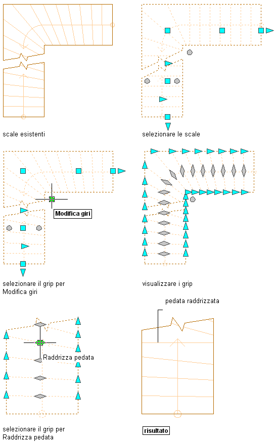

Il grip Raddrizza pedata si trova all'intersezione fra il bordo della pedata o la faccia dell'alzata e la linea di costruzione della scala, a seconda di come è stata impostata l'opzione Usa linea alzata nella finestra di dialogo Stile di gradino a piè d'oca della scala.
- Selezionare una scala con 1/2 o 1/4 di giro.

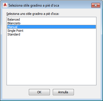

- Se lo stile dei gradini a piè d'oca è bilanciato, selezionare il grip attivatore Modifica giri. Viene visualizzata la finestra di dialogo Seleziona stile di gradino a piè d'oca.  Selezionare la finestra di dialogo Stile di gradino a piè d'oca della scala
- Selezionare Manuale - Pedata o Manuale - Alzata dall'elenco e fare clic su OK. Nota: Per selezionare uno stile nel riquadro proprietà, fare clic sulla scheda Design, espandere Di base e Generale, quindi scegliere Manuale - Pedata o Manuale - Alzata per Stile gradino a piè d'oca.
- Selezionare il grip attivatore Modifica giri.
- Selezionare il grip Raddrizza pedata sul bordo della pedata o sulla faccia di alzata da raddrizzare. La pedata selezionata viene raddrizzata.   Raddrizzamento di una pedata con stile di alzata manuale
Nota: Poiché la profondità della pedata deve essere uguale per tutte le pedate, la linea del bordo della pedata ruoterà intorno alla linea di costruzione.
- Al termine del raddrizzamento delle pedate, è possibile fare clic sul grip Esci da Modifica giri per tornare alla modalità di modifica scala di default oppure fare clic con il pulsante destro del mouse e scegliere Deseleziona tutto per disattivare i grip.
