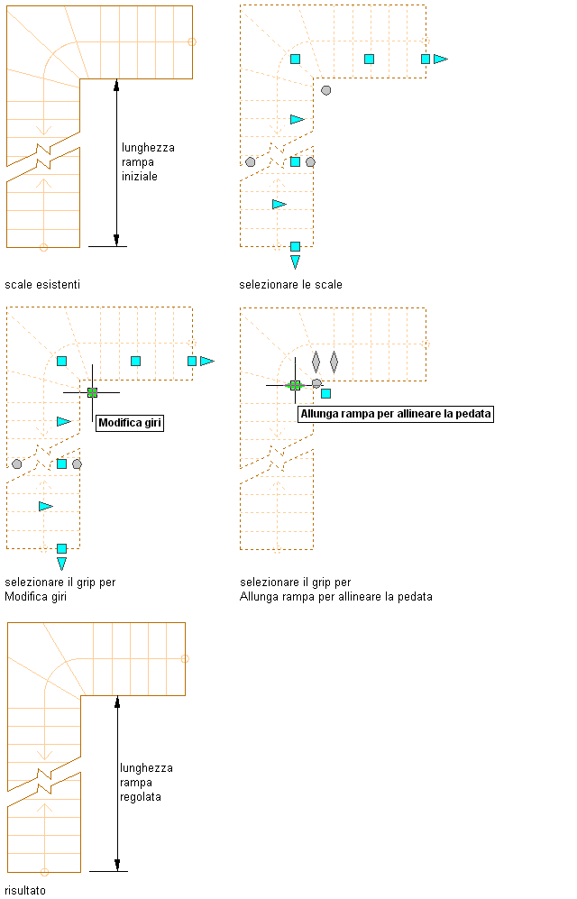

Per allungare una rampa in modo da allineare il bordo della pedata di un gradino a piè d'oca con stile Punto singolo al centro del giro di gradini, attenersi alla procedura indicata di seguito.
I gradini a piè d'oca all'interno dell'area di giro vengono impostati sull'angolo convergente del grip Centro del giro.
- Selezionare una scala a 1/2 giro o ad 1/4 giro per attivare i grip.
- Se lo stile dei gradini a piè d'oca è bilanciato, selezionare il grip attivatore Modifica giri. Viene visualizzata la finestra di dialogo Seleziona stile di gradino a piè d'oca. Nota: Solo gli stili di gradini a piè d'oca presenti nel disegno vengono visualizzati.   Selezionare la finestra di dialogo Stile di gradino a piè d'oca della scala
- Selezionare lo stile Punto singolo dall'elenco, quindi fare clic su OK. Nota: Per selezionare uno stile nel riquadro proprietà, fare clic sulla scheda Design, espandere Di base e Generale, quindi scegliere Punto singolo per Stile gradino a piè d'oca.
- Selezionare il grip attivatore Modifica giri. Annotare la lunghezza iniziale della rampa delle scale esistenti.
- Selezionare il grip Allunga rampa per allineare la pedata. Il bordo della pedata viene ora allineato al centro del giro e la rampa viene allungata.   Allungamento di una rampa per allineare il bordo di una pedata al centro del giro
Nota: Per ottenere la convergenza sul bordo della scala, è necessario deselezionare l'opzione Usa linea alzata.
- Al termine delle modifiche della lunghezza della rampa, è possibile fare clic sul grip Esci da Modifica giri per tornare alla modalità di modifica scala di default oppure fare clic con il pulsante destro del mouse e scegliere Deseleziona tutto per disattivare i grip.
