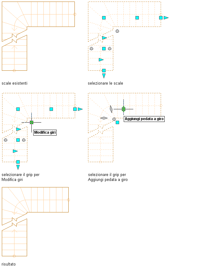

Per aggiungere una pedata ad un giro di gradini a piè d'oca, attenersi alla procedura indicata di seguito.
I gradini a piè d'oca all'interno dell'area di giro vengono impostati sull'angolo convergente del grip Centro del giro.
- Selezionare una scala con 1/2 o 1/4 di giro.
- Se lo stile dei gradini a piè d'oca è bilanciato, selezionare il grip attivatore Modifica giri. Viene visualizzata la finestra di dialogo Seleziona stile di gradino a piè d'oca. Nota: Solo gli stili di gradini a piè d'oca presenti nel disegno vengono visualizzati.   Selezionare la finestra di dialogo Stile di gradino a piè d'oca della scala
- Selezionare lo stile Punto singolo dall'elenco, quindi fare clic su OK. Nota: Per selezionare uno stile nel riquadro proprietà, fare clic sulla scheda Design, espandere Di base e Generale, quindi scegliere Punto singolo per Stile gradino a piè d'oca.
- Selezionare il grip attivatore Modifica giri.
- Selezionare il grip Aggiungi pedata a giro. Al giro di gradini a piè d'oca viene aggiunta una pedata. Se si continua ad aggiungere pedate, verrà visualizzata un'icona soluzione sulla scala. Utilizzare il comando Annulla per ripristinare la configurazione precedente della pedata.   Aggiunta di una pedata ad un giro di gradini a piè d'oca
Nota: Per ottenere la convergenza sul bordo della scala, è necessario deselezionare l'opzione Usa linea alzata.
- Al termine dell'aggiunta di pedate, è possibile fare clic sul grip Esci da Modifica giri per tornare alla modalità di modifica scala di default oppure fare clic con il pulsante destro del mouse e scegliere Deseleziona tutto per disattivare i grip.
