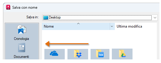

Accesso da un finestra di dialogo File
Un metodo pratico per accedere ai disegni dall'account cloud consiste nell'aggiungere il provider di servizi di memorizzazione nel cloud alla barra delle risorse. In alcuni casi, questa operazione viene eseguita automaticamente. In caso contrario, fare clic con il pulsante destro del mouse all'interno della barra delle risorse per aggiungere il provider di servizi di memorizzazione nel cloud preferito.
Al termine della modifica, salvare il disegno come si farebbe con qualsiasi altro disegno. Per default, viene salvato automaticamente il disegno 10 minuti dopo l'ultimo salvataggio. La quantità di tempo tra i salvataggi è controllata dalla variabile di sistema SAVETIME.
Nota: Quando un file di disegno viene aperto dall'account cloud, mantiene la versione in cui è stato salvato per l'ultima volta. È possibile specificare un altro formato di file di default nella finestra di dialogo Opzioni, scheda Apri e salva.
