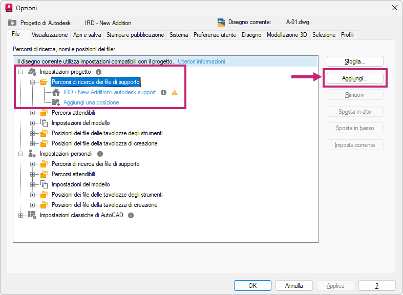

  3. Nella scheda File della finestra di dialogo Opzioni, espandere il nodo Impostazioni progetto.
    Se il nodo Impostazioni progetto non è visibile, la funzionalità dei file di supporto connessi potrebbe non essere stata impostata per il progetto. Per impostare i file di supporto connessi, vedere Come impostare un progetto di Autodesk Docs per l'utilizzo di file di supporto connessi.

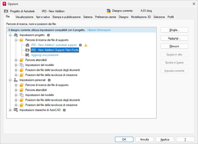

  4. In Impostazioni progetto, espandere i nodi delle impostazioni per visualizzare i percorsi attualmente assegnati.
  5. Con un nodo di impostazione espanso, effettuare una delle seguenti operazioni:
    • Selezionare un nodo e fare clic su Aggiungi per aggiungere un nuovo percorso all'impostazione.
    • Fare doppio clic su un percorso in un'impostazione per modificarne la posizione.

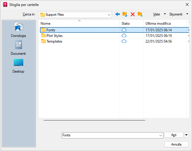

  6. Individuare la posizione di una cartella o di un file all'interno del progetto di Autodesk Docs e fare clic su Apri.

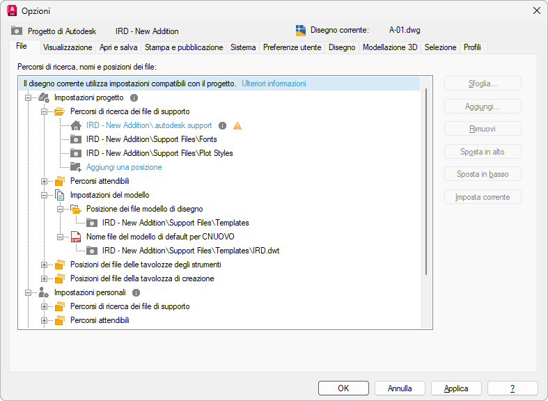

  7. Continuare ad aggiungere e modificare i percorsi per ciascuna impostazione in base alle esigenze.
  8. Fare clic su Applica per salvare le impostazioni dei percorsi nel progetto.
