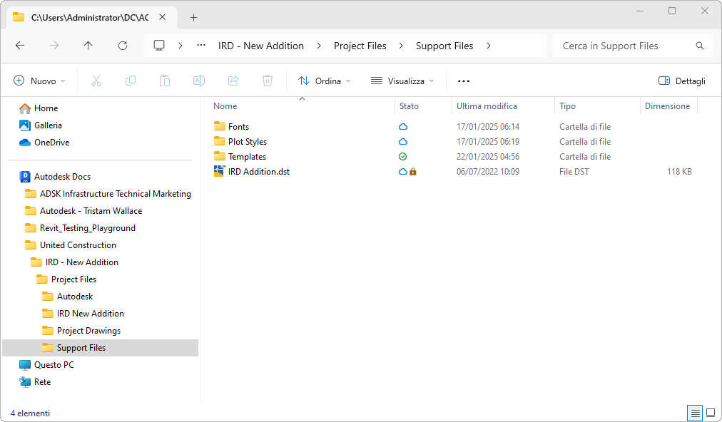

Prima di poter creare cartelle e caricare file di supporto in un progetto di Autodesk Docs, è necessario connettersi al progetto utilizzando Desktop Connector. Per informazioni sull'installazione di Desktop Connector e sulla connessione ad un progetto, vedere i seguenti argomenti nella Guida di Autodesk Docs:
I file di supporto aggiunti alle cartelle locali verranno sincronizzati in Autodesk Docs con Desktop Connector.
Oltre a utilizzare la cartella di Autodesk Docs in Esplora file di Windows, è anche possibile caricare i file di supporto direttamente in Autodesk Docs utilizzando il browser Web. Per informazioni sul caricamento di file di supporto in Autodesk Docs, vedere l'argomento Caricamento e gestione dei file nella Guida di Autodesk Docs.
