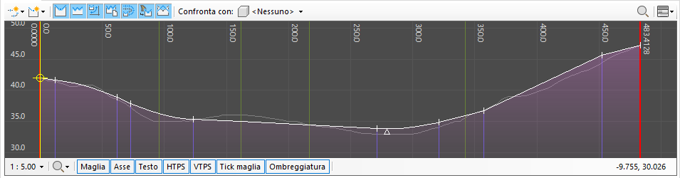

Vista profilo
Nella scheda Tracciati della Vista profilo vengono visualizzati tutti i profili direttamente associati al tracciato o al profilo attualmente selezionato. Se al tracciato selezionato non è associato alcun profilo, le estensioni progressiva del tracciato e ogni entità tracciato vengono visualizzate come linee verticali sull'area di disegno. I profili non selezionati associati al tracciato o al profilo attualmente selezionato vengono visualizzati nel colore profilo secondario (grigio per default). Se un profilo è attualmente selezionato, tale profilo viene visualizzato nel colore profilo principale (bianco per default).
Utilizzare i pulsanti di controllo Visibilità tipo profilo per includere o escludere diversi tipi di profilo dall'elenco di tracciati e profili.
Utilizzo di oggetti confrontati
Per confrontare la progressiva e la quota altimetrica dei punti sul profilo selezionato con altri elementi del progetto, utilizzare l'elenco a discesa degli oggetti adiacenti all'etichetta Confronta con per selezionare un altro tracciato, profilo o superficie nella Carta corrente. In questo modo, sulla vista profilo verrà disegnata una linea di profilo confrontata che indica la relazione tra l'oggetto confrontato e il profilo visualizzato. Inoltre, l'elenco di punti Progressive calcolate per il tracciato o il profilo selezionato mostrerà i valori di quota altimetrica confrontati e altri dettagli pertinenti per ogni punto visualizzato.

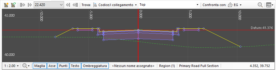

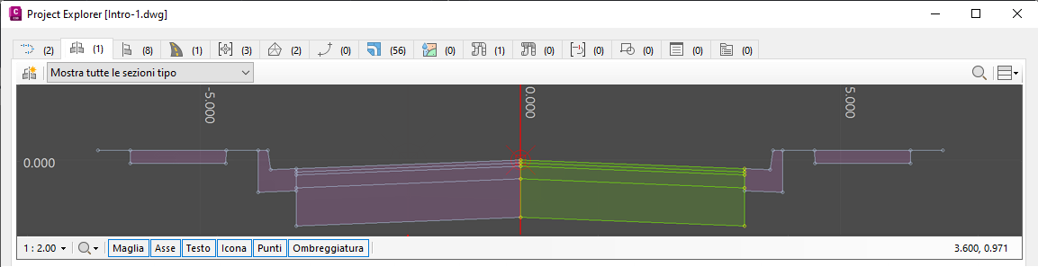

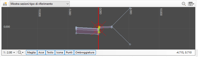

Vista sezione tipo
La Vista sezione tipo nella scheda Sezioni tipo visualizza una sezione dinamica attraverso tutti i componenti sezione tipo associati alla sezione tipo attualmente selezionata. Qualsiasi componente sezione tipo selezionato nell'elenco dei componenti sezione tipo viene evidenziato nell'area di disegno della vista per consentire una facile identificazione. Le eventuali modifiche apportate a qualsiasi parametro di qualsiasi componente sezione tipo di visualizzazione vengono immediatamente applicate nella Vista sezione tipo.
Utilizzare l'elenco a discesa nella barra degli strumenti Vista sezione tipo per determinare se l'elenco Sezioni tipo deve includere tutte le sezioni tipo o solo quelle con riferimento, senza riferimento o le sezioni tipo con o senza violazioni. Una sezione tipo senza riferimento non è utilizzata da alcuna regione modellatore nella Carta corrente.
Vista componente sezione tipo
La Vista sezione tipo nella scheda Sezioni tipo visualizza una sezione dinamica attraverso tutti i componenti sezione tipo associati alla Carta corrente. Se è selezionato più di un componente sezione tipo, nella parte superiore sinistra della vista sezioni viene visualizzato un messaggio che indica che sono selezionati più componenti sezione tipo.

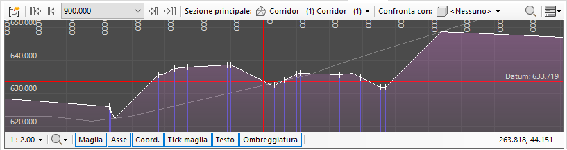

Vista sezione modellatore
La Vista modellatore nella scheda Modellatori visualizza una sezione dinamica attraverso il modellatore selezionato in un intervallo di posizioni progressive/progressive. Utilizzare le frecce avanti/indietro o l'elenco a discesa delle progressive disponibili nel modellatore per selezionare la progressiva in corrispondenza della quale visualizzare una sezione. L'opzione Trova nella barra degli strumenti può quindi essere utilizzata per evidenziare codici punto, collegamento o forma specifici nella Vista modellatore. I codici possono essere selezionati da un elenco a discesa o immessi nel campo come elenco delimitato da virgole in cui è necessario evidenziare più codici.
Per confrontare lo scostamento e la quota altimetrica dei punti sulla sezione modellatore selezionata con altri elementi del progetto, utilizzare l'elenco a discesa degli oggetti adiacenti all'etichetta Confronta con per selezionare una superficie qualsiasi dalla Carta corrente. In questo modo, sulla vista modellatore verrà disegnata una linea di sezione confrontata che indica la relazione tra la superficie confrontata e la sezione visualizzata. Inoltre, l'elenco dei punti della linea caratteristica per il modellatore selezionato mostrerà i valori di quota altimetrica superficie confrontati e altri dettagli rilevanti per ogni punto linea caratteristica.

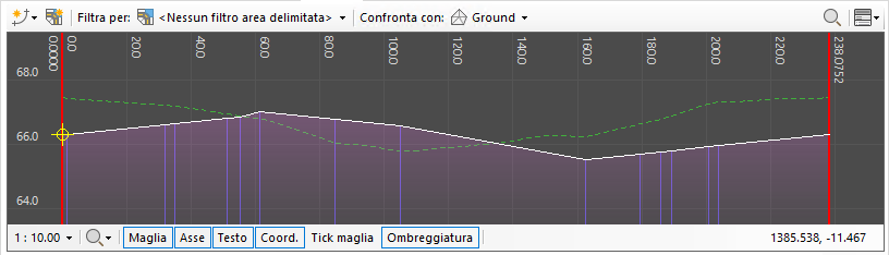

Vista linea caratteristica
La Vista linea caratteristica nella scheda Linee caratteristiche visualizza un profilo dinamico attraverso qualsiasi linea caratteristica selezionata. Utilizzare il filtro area delimitata nella barra degli strumenti principale per limitare l'elenco delle linee caratteristiche a tutte o specifiche aree delimitate nella Carta corrente. Utilizzare gli strumenti di modifica dei menu di scelta rapida nell'elenco linee caratteristiche o nell'elenco punti linee caratteristiche per applicare le modifiche alla quota altimetrica di uno o più punti visualizzati.
Per confrontare la progressiva e la quota altimetrica dei punti sulla linea caratteristica selezionata con altri elementi del progetto, utilizzare l'elenco a discesa degli oggetti adiacenti all'etichetta Confronta con per selezionare un altro tracciato, profilo o superficie nella Carta corrente. In questo modo, sulla linea caratteristica verrà disegnata una linea di profilo confrontata che indica la relazione tra l'oggetto confrontato e la linea caratteristica visualizzata. Inoltre, l'elenco dei punti della linea caratteristica per la linea caratteristica selezionata mostrerà i valori di quota altimetrica confrontati e altri dettagli rilevanti per ogni punto visualizzato.

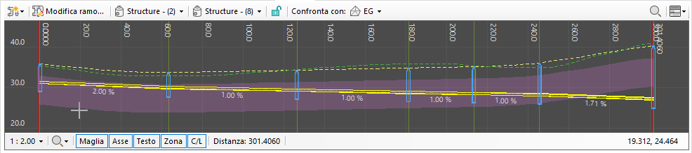

Vista rete di condotte (ramo)
Nella Vista ramo della scheda Reti di condotte viene visualizzato un profilo dinamico lungo il percorso condotta più breve tra due pozzetti nella rete di condotte selezionata. Utilizzare gli elenchi a discesa dei pozzetti nella barra degli strumenti per selezionare un pozzetto iniziale e finale per il ramo. Utilizzare l'opzione Modifica ramo per regolare la pendenza di eventuali condotte visualizzate nel ramo corrente.
Per confrontare la progressiva e la quota altimetrica dei punti sul ramo selezionato con altri elementi del progetto, utilizzare l'elenco a discesa degli oggetti adiacenti all'etichetta Confronta con per selezionare una superficie qualsiasi dalla Carta corrente. In questo modo, sulla Vista modellatore verrà disegnata una linea di profilo confrontata che indica la relazione tra la superficie confrontata e le condotte e pozzetti visualizzati. Inoltre, l'elenco di intervalli ramo per il ramo selezionato mostrerà i valori di quota altimetrica superficie confrontati e altri dettagli rilevanti per ogni punto sul ramo.
