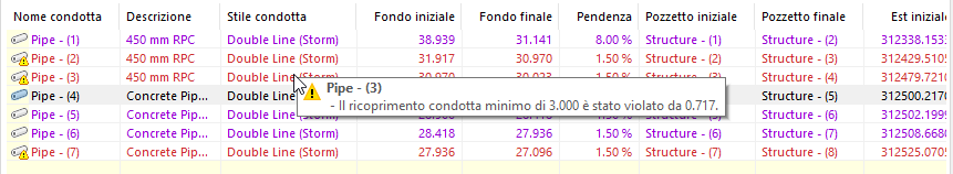

- L'icona dell'elemento con la violazione include un piccolo simbolo di avvertimento nell'angolo.
- Tutte le colonne di dati dell'elemento con la violazione vengono evidenziate (per default) in un font rosso grassetto. Lo stile e il colore del font per gli elementi con la violazione possono essere modificati dal pannello Preferenze di Project Explorer.
- Quando si passa il cursore su un elemento violato, viene visualizzata una descrizione comandi che fornisce informazioni dettagliate. L'utente può quindi scegliere di risolvere la violazione applicando le modifiche all'elemento da Project Explorer o da Civil 3D. Se tali modifiche determinano la risoluzione della violazione, questa verrà rimossa dall'elemento Project Explorer.
