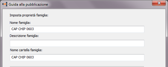

Problema: ** Si desidera pubblicare una parte utilizzando il comando Componente IDF in una categoria non disponibile nella finestra di dialogo **Guida alla pubblicazione - Selezionare categoria per la pubblicazione.
*Soluzione: * Per pubblicare una parte nella propria categoria nella libreria del Centro contenuti IDF, creare una nuova categoria in Elettrico. Quando si pubblica una parte nella libreria del Centro contenuti IDF, selezionare la categoria per la pubblicazione da Elettrico. Per informazioni sulla creazione di una nuova categoria, vedere Creazione di una categoria nella libreria del Centro contenuti.
Problema: una famiglia di componenti IDF esistente ha un nome di famiglia o un numero di parte errato.
*Soluzione: *modificare il nome o il numero di parte utilizzando l'Editor del Centro contenuti. Per ulteriori informazioni su come modificare il nome di famiglia e il numero di parte, vedere Come visualizzare o modificare le proprietà delle famiglie.
Problema: viene creata una geometria del modello errata nel componente che è stato pubblicato nella libreria del Centro contenuti IDF.
Soluzione 1: eliminare la famiglia del componente IDF esistente e ripubblicare la parte nella libreria del Centro contenuti IDF.
Soluzione 2: sostituire il modello della famiglia. Per informazioni sulla sostituzione del modello della famiglia, vedere Sostituisci modello famiglia
