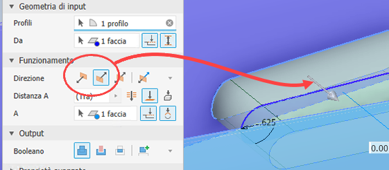

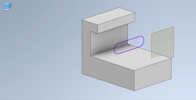

Da: come impostazione di default, l'estrusione inizia dal piano dello schizzo. Per modificare la selezione, nel campo Da, fare clic sulla "x" per annullare la selezione e scegliere un diverso piano di inizio. I piani di lavoro, i piani di schizzo e le facce piane sono input validi.
Tra: utilizzare quando si estrude una forma tra due facce. Selezionare le facce Da e A, quindi selezionare il tipo di output. Lo schizzo non deve trovarsi su nessuna delle due facce.
Estendi faccia a lavorazione finale: viene attivato automaticamente se la selezione *Da *non interseca il profilo estruso. È inoltre possibile attivare o disattivare l'opzione manualmente. Per disattivare l'opzione, fare clic su
. Di seguito è riportato un esempio di utilizzo combinato di Da e A:

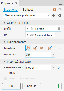

Specificare i parametri Funzionamento, scegliendo prima dalle opzioni disponibili:
Direzione (default): esegue l'estrusione in una sola direzione. La faccia finale dell'estrusione è parallela al piano dello schizzo.
Direzione invertita: esegue l'estrusione nella direzione opposta all'opzione Direzione.
Simmetrica: esegue l'estrusione nelle direzioni opposte al piano dello schizzo, utilizzando metà del valore Distanza A in ogni direzione.
Asimmetrica: esegue l'estrusione in direzioni opposte rispetto al piano dello schizzo mediante due valori, Distanza A e Distanza B. Immettere un valore per ciascuna distanza. Fare clic su
per invertire la direzione di estrusione mediante i valori specificati.
Distanza A: specifica la profondità di estrusione tra i piani iniziali e finali. Per le lavorazioni di base mostra la distanza negativa o positiva del profilo estruso o il valore specificato. Trascinando il manipolatore il valore verrà modificato.
Distanza B: specifica la profondità nella direzione secondaria. Visualizzata quando si seleziona Asimmetrica.

Nella sezione Proprietà avanzate è possibile specificare opzioni aggiuntive.
Rastremazione A: imposta un angolo di rastremazione da 0 a 180 gradi perpendicolare al piano di schizzo. La rastremazione si estende in misura uguale in entrambe le direzioni.
Un angolo di rastremazione positivo aumenta l'area della sezione lungo il vettore di estrusione:
Un angolo di rastremazione negativo riduce l'area della sezione lungo il vettore di estrusione:
