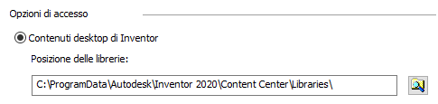

Per lavorare come utente singolo, selezionare l'opzione Contenuti desktop durante l'installazione. Le librerie del Centro contenuti vengono installate nella cartella Contenuti desktop locale specificata in fase di installazione. Dopo l'installazione, il Centro contenuti è pronto per essere utilizzato.

Le librerie di Contenuti desktop vengono gestite localmente in un database SQLite. Quando si utilizza il Centro contenuti, SQLite genera file temporanei .WAL e .SHM nella cartella in cui sono installati i file del Centro contenuti (ProgramData\Autodesk\Inventor 2021\Centro contenuti\Librerie\). Per ulteriori informazioni su questi file temporanei, fare riferimento a https://www.sqlite.org/tempfiles.html.
Nota: È possibile modificare la posizione di default nella finestra di dialogo Opzioni applicazione, scheda Centro contenuti.
