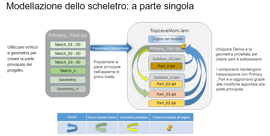

La modellazione dal generale al particolare è un metodo in cui si inizia con la definizione del risultato finale e si integrano tutti i criteri di progettazione conosciuti. Questo diventa la base per i sottoassiemi e le parti sottostanti. In questo modo si dispone di un unico file concettuale che contiene tutte le informazioni del progetto con un unico luogo per incorporare le modifiche al progetto.
La modellazione dello scheletro, dal generale al particolare, è un metodo che permette di utilizzare assiemi di grandi dimensioni. I vantaggi dell'utilizzo di una tecnica basata sullo scheletro includono:
Non esiste un metodo unico in grado di soddisfare ogni processo di progettazione. È possibile affinare l'utilizzo degli strumenti per sviluppare processi efficienti per realizzare i progetti. La modellazione dello scheletro è un esempio di questo processo di affinamento. Utilizzando gli strumenti, i clienti hanno sviluppato approcci alla progettazione dello scheletro che si adattano alle loro esigenze. I metodi seguenti rappresentano le procedure ottimali per l'utilizzo dei metodi di progettazione dello scheletro.
Il processo a livello singolo utilizza una sola parte primaria contenente gli schizzi e la geometria che rappresenta la progettazione finale. La parte primaria viene posizionata nell'assieme di primo livello. Tutti i componenti (parti e sottoassiemi) vengono creati in relazione alla parte primaria. A valle, le modifiche apportate alla parte primaria si riflettono nelle modifiche ai componenti associati alla parte primaria.

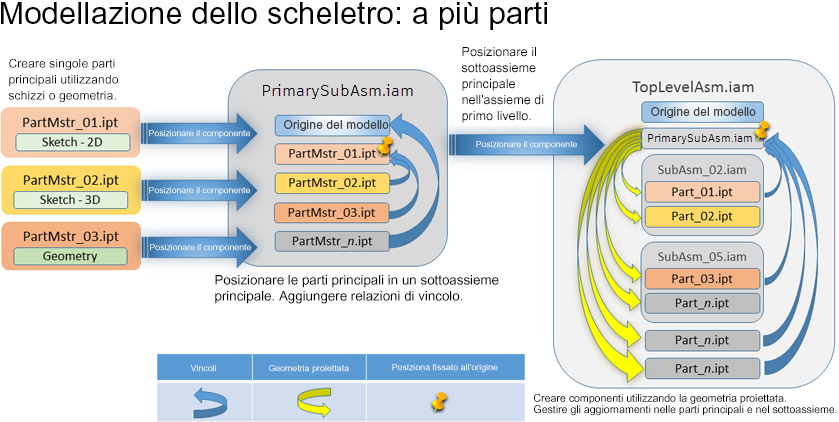

Il processo a più livelli utilizza le singole parti primarie costituite da schizzi per rappresentare l'assieme finale. Le parti primarie vengono inserite e vincolate in un sottoassieme primario. Il sottoassieme primario viene inserito nell'assieme di primo livello. All'interno dell'assieme di primo livello, i singoli componenti 3D vengono modellati utilizzando la geometria proiettata dal sottoassieme primario e dalle relative parti primarie. I componenti 3D possono essere contenuti in sottoassiemi logici o separati, in base ai requisiti del progetto.

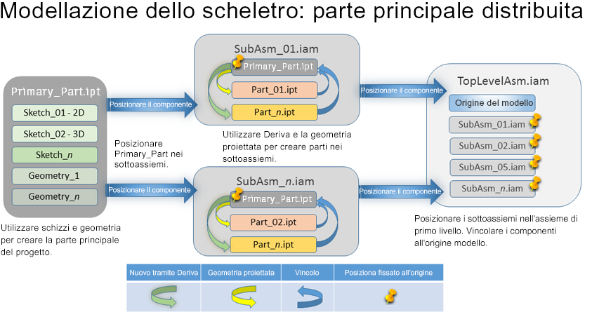

La distribuzione primaria utilizza una singola parte primaria, costituita dagli schizzi e dalla geometria, per definire l'assieme finale. Alla parte primaria si fa riferimento in diversi sottoassiemi e nelle parti, in base alle esigenze. La parte primaria controlla il layout complessivo. L'assieme e i sottoassiemi vengono definiti o posizionati rispetto alla parte primaria. Ciascun sottoassieme ha il proprio scheletro e contiene all'interno una parte del progetto. Gli scheletri di livello superiore vengono utilizzati per controllare lo scheletro o il meccanismo complessivo dell'assieme, mentre gli scheletri di livello inferiore possono essere utilizzati per definire la geometria delle parti.

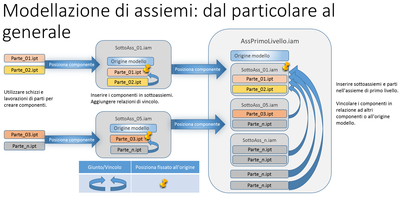

La modellazione dal particolare al generale è il modo tradizionale per creare gli assiemi. Per prima cosa, è necessario definire le diverse parti. Occorre quindi inserirle in sottoassiemi utilizzando i vincoli di assieme. I sottoassiemi vengono quindi posizionati in assiemi di livello superiore fino all'assieme di primo livello. In questo modo si utilizza il metodo dal particolare al generale. Questo metodo di assemblaggio produce assiemi caratterizzati da numerose relazioni tra le parti e gli assiemi.
Questo approccio può portare al verificarsi di due condizioni:
Il diagramma viene fornito per un confronto rispetto ai metodi di modellazione dello scheletro menzionati sopra.
