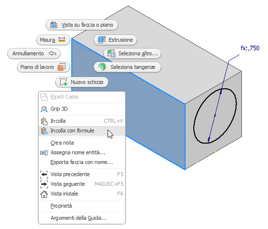

Copia e incolla di uno schizzo
È possibile copiare e incollare uno schizzo da una faccia all'altra e da un componente all'altro. A seconda del comando Incolla scelto, i parametri utente verranno copiati e incollati.
Selezionare e fare clic con il pulsante destro del mouse sullo schizzo di origine, oppure fare semplicemente clic con il pulsante destro del mouse su di esso, quindi scegliere Copia.
Fare clic con il pulsante destro del mouse sulla faccia di destinazione nello stesso componente o in un altro componente, quindi fare clic su:
- Incolla per incollare la geometria dello schizzo ed eventuali vincoli correlati.
- Incolla con formule per incollare la geometria dello schizzo, i vincoli correlati e i parametri definiti dall'utente. I parametri utente incollati non vengono duplicati.
