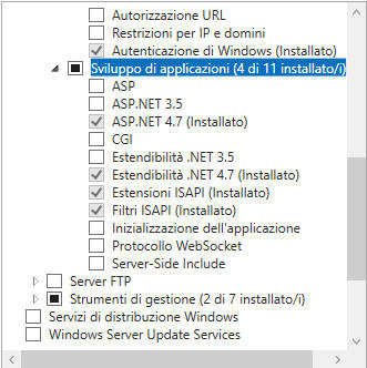

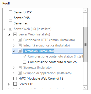

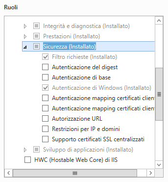

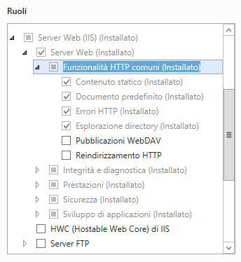

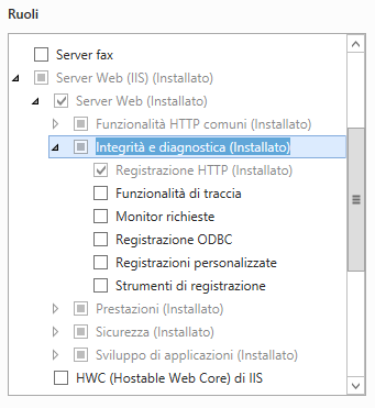

  5. Selezionare Ruoli server a sinistra e scegliere Server Web (IIS) nell'elenco dei ruoli.
  6. Se viene richiesto di aggiungere automaticamente altri servizi, selezionare Aggiungi funzionalità.
  7. Nella sezione dei ruoli del server, selezionare i seguenti ruoli:
  8. Fare clic su Installa.
