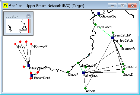

Seleziona oggetto
Questo strumento consente di selezionare oggetti sulla planimetria.
- Quando si fa clic su un oggetto, questo diventa rosso. Per selezionare più oggetti, tenere premuto CTRL mentre si fa clic su di essi.
- Se si fa clic su un oggetto una seconda volta tenendo premuto CTRL, l'oggetto viene rimosso dalla selezione.
- Per cancellare la selezione corrente, fare clic su un'area vuota della planimetria.

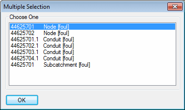

- Se più oggetti sono adiacenti, viene visualizzata la finestra di dialogo Selezione multipla con le etichette degli oggetti più vicini. Fare clic su una di queste opzioni, quindi su OK per visualizzare il foglio proprietà appropriato.

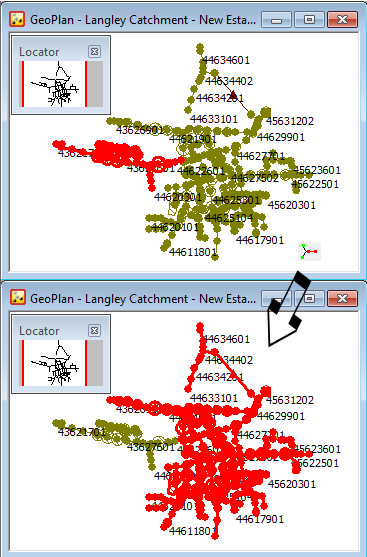

Selezione con poligono
Selezionare tutti gli oggetti di rete all'interno di un'area utilizzando lo strumento di selezione Poligono. Quando si sceglie lo strumento, il cursore assume la forma di una croce.
- Fare clic una volta per iniziare a creare l'area di selezione. Il cursore è ora collegato al punto in cui si è fatto clic con una linea rossa.
- Continuare a fare clic una sola volta per creare l'area di selezione.
- Fare doppio clic per collegare il punto iniziale e chiudere la regione. Un oggetto di rete è selezionato se il relativo punto centrale ricade all'interno della regione.

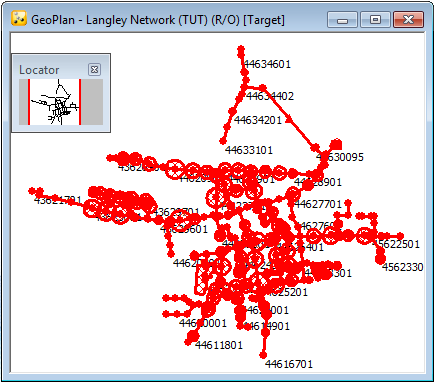

Seleziona tutti gli oggetti/Cancella selezione
Seleziona TUTTI gli oggetti sulla rete. Questa funzionalità è disponibile anche tramite il menu Selezione.
Cancella la selezione corrente. Questa funzionalità è disponibile anche tramite il menu Selezione.
Inverti selezione
Inverte la selezione corrente. Questa funzionalità è disponibile anche tramite il menu Selezione.
