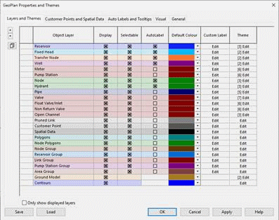

- Fare clic con il pulsante destro del mouse sulla planimetria e selezionare Proprietà e tematismi. Viene visualizzata la finestra di dialogo Proprietà e tematismi planimetria.
- Nella riga Condotta, fare clic su Modifica nella colonna Tematismo. Viene visualizzato l'editor dei tematismi del layer per le curve di livello. Tenere presente che il tematismo di base per le curve di livello non è modificabile, pertanto è necessario creare un sottotematismo.

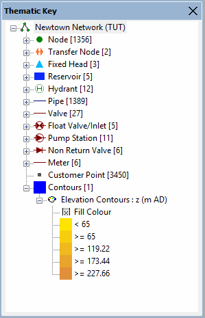

- Fare clic su Applica per visualizzare il nuovo tematismo applicato alla planimetria.
- Nell'area Tematismi con intervallo, aumentare il numero di valori a 5 facendo clic sul pulsante più.
- Fare clic su Applica per visualizzare il tematismo modificato applicato alla planimetria. È ora possibile vedere che il punto più alto si trova a sud-ovest.
- Per il valore più alto nella colonna Valore, compilare la casella adiacente (nella colonna Correzione) con una croce, quindi modificare il valore in 200.
- Sempre nella colonna Valore, fare clic su Scala automatica. Fare clic su Applica per visualizzare il tematismo modificato applicato alla planimetria.
- Fare nuovamente clic su Scala automatica quindi ancora su Applica diverse volte per vedere in che modo le varie distribuzioni di valore influiscono sulla rappresentazione delle curve di livello della quota altimetrica sulla planimetria.

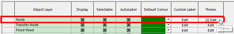

- Nella finestra di dialogo Proprietà e tematismi planimetria, aprire l'editor tematismi layer Nodo.

- Nella finestra di dialogo Proprietà e tematismi planimetria, aprire l'editor tematismi layer Condotta.
