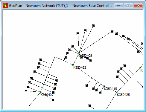

Punti dati spaziali visualizzati nella planimetria

Visualizzazione di punti dati spaziali
È possibile visualizzare i punti dati spaziali nella finestra Planimetria. Vedere Visualizzazione dei dati spaziali nella planimetria.
È inoltre possibile visualizzare e modificare i dati spaziali nella griglia dei dati spaziali e nel foglio proprietà dei dati spaziali.
