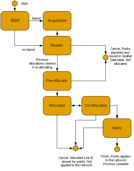

La procedura guidata è composta da diverse pagine:
- Pagina iniziale: scegliere di riallocare i dati e selezionare i dati da importare, se necessario.
- Pagina Controllo dell'acquisizione dati: utilizzata solo per l'importazione. Mappare i campi dei dati importati ai campi del database InfoWorks.
- Pagina Rivedi dati: rivedere e/o regolare i dati disponibili per l'allocazione. È inoltre possibile limitare i punti dati utilizzati per l'allocazione. Per inserire i dati mancanti vengono utilizzate versioni speciali della pagina di revisione.
- Pagina di pre-allocazione: è possibile limitare gli oggetti della rete utilizzati per il processo di allocazione
- Pagina Alloca alla rete: consente di impostare le regole e le opzioni per il processo di allocazione e di allocare i dati agli oggetti di rete. È possibile annullare, modificare e ripetere l'allocazione tutte le volte che si desidera.
- Pagina Visualizza non allocati: consente di rivedere i dati attualmente non allocati. È possibile tornare alla pagina Alloca alla rete e modificare le regole, se necessario.
- Pagina Applica alla rete: in questa pagina vengono apportate le modifiche ai nodi e ai collegamenti nella rete.
Lo schema seguente mostra i passaggi della procedura guidata Analisi dei dati spaziali. Fare clic su una delle caselle per accedere alla sezione pertinente della pagina.
