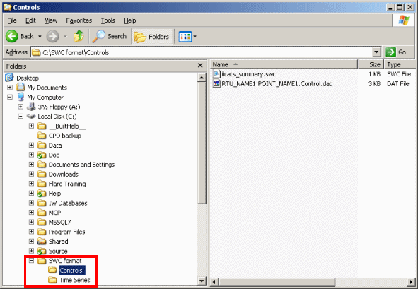

In questo formato, i file di dati si trovano in genere in due cartelle:
Controls folder
I file di riepilogo SWC contengono una prima riga con le intestazioni di colonna, che identificano i campi per l'utente, ad esempio ASSET_ID, ALT_ASSET_ID, RTU_NAME, POINT_NAME, WEEKLY_PROFILE_ID, WEEKLY_PROFILE_NAME e così via, come mostrato nell'esempio seguente:
Controls summary file

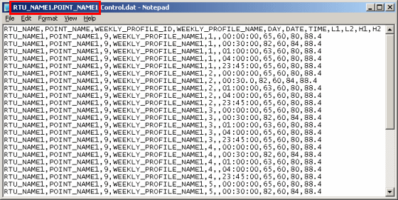

Lo screenshot seguente mostra un esempio di profilo di controllo individuale. Notare che il nome file del profilo corrisponde all'identificatore del parametro elencato nel file di riepilogo:
Controls dat file

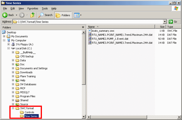

Time series folder

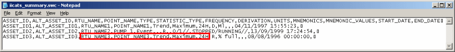

Per quanto riguarda la cartella Controls, la prima riga del file di riepilogo SWC contiene intestazioni di colonna che identificano i campi per l'utente, ad esempio ASSET_ID, ALT_ASSET_ID, RTU_NAME, POINT_NAME, TYPE, STATISTIC_TYPE, FREQUENCY e così via, come illustrato nell'esempio seguente:
Time Series Summary file

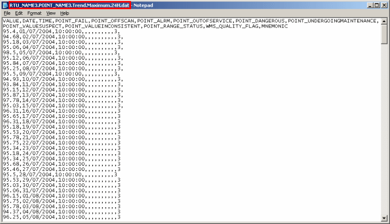

Per quanto riguarda i controlli, i parametri elencati nel file di riepilogo devono corrispondere ai nomi dei file. dat:
Time Series dat file
