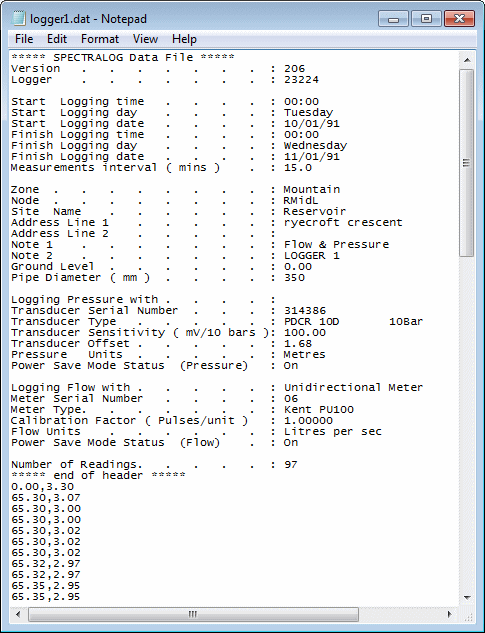

I dati del logger in formato Spectralog sono in formato separato da virgola. I file Spectralog sono strutturati nel modo seguente:
- Area di intestazione contenente informazioni relative a:
- versione e tipo di logger, ora di inizio registrazione, giorno e data, ora di fine registrazione, giorno e data, intervallo di misurazione (minuti), zona, nodo, nome dello stabilimento, indirizzo, note, livello terreno, diametro della condotta.
- i parametri misurati (pressione e portata, nella schermata sottostante) e le specifiche dei registratori corrispondenti (come numeri di serie, unità e così via).
- Dati del logger elencati in colonne separate da virgola, ad esempio pressione e portata, come mostrato nell'esempio seguente:
Di seguito è riportato un esempio di file Spectralog (estensione .DAT):
