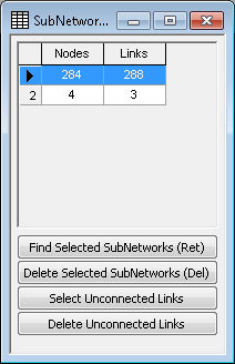

Nella vista Tracciamento delle connessioni sono elencati i dettagli di tutte le sottoreti separate all'interno di un modello. La vista consente inoltre di selezionare collegamenti non connessi.
La vista Tracciamento delle connessioni viene visualizzata selezionando Planimetria
Strumenti di tracciamento
Tracciamento delle connessioni.
Selezionare gli oggetti nelle sottoreti elencate selezionando una o più righe nella vista Tracciamento delle connessioni. Gli oggetti vengono selezionati nella finestra Planimetria e nelle altre viste di rete.
Il comportamento dei pulsanti nella parte inferiore della vista è il seguente:
- Trova sottoreti selezionate (Ret): abilitata quando una o più sottoreti sono selezionate nella griglia vista Tracciamento delle connessioni. Fare clic su questo pulsante o utilizzare il tasto Invio della tastiera per selezionare tutti gli oggetti nelle sottoreti selezionate ed eseguire lo zoom avanti sulle sottoreti nella finestra Planimetria.
- Elimina sottoreti selezionate (Canc): abilitata quando una o più sottoreti sono selezionate nella griglia vista Tracciamento delle connessioni. Fare clic su questo pulsante o utilizzare il tasto CANC della tastiera per eliminare tutti gli oggetti nelle sottoreti selezionate nella griglia vista Tracciamento delle connessioni.
- Seleziona collegamenti non connessi: abilitato quando nella rete sono presenti collegamenti con nodi mancanti in corrispondenza di entrambe le estremità del collegamento. Fare clic su questo pulsante per selezionare tutti i segmenti che presentano nodi mancanti in corrispondenza di entrambe le estremità del collegamento.
- Elimina collegamenti non connessi: abilitato quando nella rete sono presenti collegamenti con nodi mancanti in corrispondenza di entrambe le estremità del collegamento. Fare clic su questo pulsante per eliminare tutti i collegamenti che presentano nodi mancanti in corrispondenza di entrambe le estremità del collegamento.
