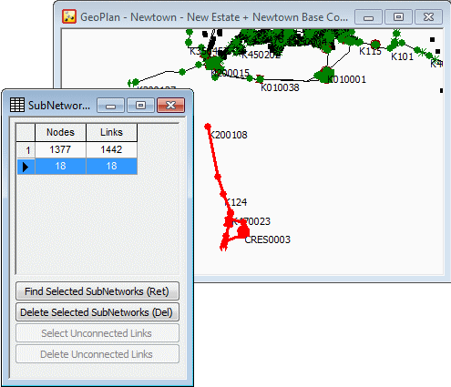

Tracciamento delle connessioni
Il tracciamento delle connessioni consente di eseguire la scansione del modello e trovare tutte le sottoreti fisicamente separate al suo interno. Si tratta di un controllo utile per verificare se il modello è completamente connesso.
Durante la convalida della rete verrà anche eseguito il test della connettività della rete.
È probabile che non si desideri utilizzare la rete nelle simulazioni finché non sarà completamente connessa e non conterrà sottoreti fisicamente separate. Tuttavia, è possibile eseguire la simulazione utilizzando reti disconnesse purché si seguano alcune semplici regole.
Lo strumento Tracciamento delle connessioni individua solo le sottoreti completamente disconnesse a livello fisico. È possibile utilizzare lo strumento Tracciamento dei confini per cercare sottoreti separate dal punto di vista operativo, ad esempio separate da condotte o valvole chiuse o parte di diverse aree di misurazione distrettuali.
Vista di Tracciamento delle connessioni che mostra una sottorete disconnessa selezionata sulla planimetria
Per eseguire un tracciamento delle connessioni, aprire una rete, quindi scegliere Planimetria Strumenti di tracciamento Tracciamento delle connessioni. Viene visualizzata la vista Tracciamento delle connessioni, contenente un elenco delle sottoreti distinte trovate, con i conteggi di nodi e collegamenti per ciascuna.
Individuazione delle sottoreti
Utilizzare il pulsante Trova sottoreti selezionate (Ret) o il tasto INVIO della tastiera per selezionare ed eseguire lo zoom avanti sulle sottoreti attualmente selezionate nella vista Tracciamento delle connessioni.
Eliminazione di sottoreti
Utilizzare il pulsante Elimina sottoreti selezionate (CANC) o il tasto CANC della tastiera per eliminare le sottoreti attualmente selezionate nella Vista Tracciamento delle connessioni.
Nota: Questa operazione elimina tutti gli oggetti di tutte le sottoreti selezionate nella vista Tracciamento delle connessioni, anche se la selezione nella vista Planimetria o nelle viste griglia dell'oggetto di rete sono cambiate.
