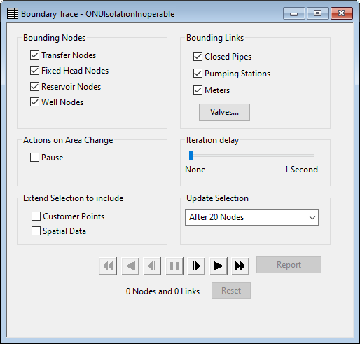

Tracciamento dei confini
È possibile tracciare verso l'esterno da un singolo punto iniziale, un nodo o un collegamento selezionato, fino a quando lo strumento di tracciamento non raggiunge le condizioni al contorno predefinite.
La traccia si irradia dal punto iniziale. Ogni ramo della traccia si interromperà una volta raggiunti i punti di delimitazione del tipo scelto o i limiti della rete.
Inoltre, è possibile scegliere di sospendere la traccia se attraversa il confine tra due aree (come definito utilizzando i campi del nodo Codice area) senza incontrare una condizione al contorno.
Lo strumento Tracciamento dei confini utilizza la vista Tracciamento dei confini.
È possibile impostare le opzioni per controllare la velocità di visualizzazione della traccia e la frequenza di aggiornamento della schermata. È inoltre possibile controllare una riproduzione della traccia utilizzando i pulsanti nella parte inferiore della vista.
Vista Tracciamento dei confini

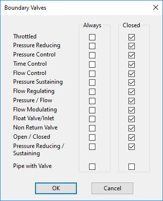

Condizioni al contorno
Esistono diversi tipi di nodi e collegamenti che è possibile scegliere facoltativamente come condizioni al contorno, in cui la traccia si interromperà. Questi nodi e collegamenti sono:
Valvole
Sono disponibili diverse opzioni quando si scelgono valvole come condizioni al contorno. Le opzioni relative alle valvole sono impostate nella finestra di dialogo Valvole contorno. Accedere alla finestra di dialogo facendo clic sul pulsante Valvole nella vista Tracciamento dei confini.
Finestra di dialogo Tracciamento dei confini della valvola
Le opzioni variano a seconda che sia aperto un dataset di controllo.
Nota: Se la casella di controllo Valvola Presente è impostata su True in una condotta per indicare la presenza di una valvola di servizio, è possibile che si verifichi l'arresto del tracciamento in corrispondenza di queste valvole di servizio. Naturalmente, è meglio modellare una valvola in modo esplicito utilizzando una valvola a farfalla o una valvola di apertura/chiusura.
Con dati di controllo
Ogni tipo di valvola:
Le impostazioni per ciascuna valvola possono essere modificate in modo indipendente. L'impostazione di default prevede che tutti i tipi di valvole siano dei contorni, se chiusi.
Senza dati di controllo
Senza un dataset di controllo associato alla rete:
Modifica delle aree
Il campo Prefisso su tutti i nodi del modello viene spesso utilizzato per identificare diverse aree di misurazione distrettuale (DMA) o altre divisioni operative nel sistema di approvvigionamento idrico.
Può essere utile sapere se il campo Prefisso cambia (in altre parole, un collegamento attraversa il confine tra due aree) senza che lo strumento Tracciamento dei confini si trovi ad un confine.
Sono disponibili opzioni se la traccia trova tale collegamento: in particolare, è possibile
Controllo della traccia
Nella parte inferiore della vista è presente un gruppo di pulsanti che consente di controllare la visualizzazione del tracciamento dei confini. I pulsanti sono molto simili ai pulsanti di riproduzione della simulazione sulla barra degli strumenti Ripeti.
Prima di visualizzare il tracciamento dei confini, è possibile impostare alcune opzioni:
I seguenti pulsanti possono essere utilizzati per controllare la visualizzazione della traccia:
Riproduci (o Inverti riproduzione). Utilizzare questi pulsanti per spostarsi continuamente avanti (o indietro) nella traccia. Ritardo iterazione applica un ritardo temporale tra i nodi. Il valore Aggiorna selezione imposta il numero di nodi che devono essere aggiunti o rimossi dalla traccia prima che il numero di nodi, il numero di collegamenti e la selezione vengano aggiornati.
Passo singolo. Aggiungere (o rimuovere) un nodo dalla traccia. Il numero di nodi, il numero di collegamenti e la selezione vengono aggiornati dopo il passaggio
Avanzamento veloce (o Indietro). Il ritardo dell'iterazione viene ignorato. Aggiorna selezione consente di impostare la frequenza di aggiornamento del numero di nodi e collegamenti. La selezione viene aggiornata solo dopo che la traccia è stata completata o messa in pausa.
Pausa. Sospendere manualmente la traccia
Pulsante Rapporto Elenca le valvole che devono essere chiuse e quelle che vengono ignorate perché non funzionanti o già chiuse.
Pulsante Ripristina
Rimuove la cronologia delle tracce e cancella tutte le selezioni sulla planimetria. È necessario selezionare un nuovo nodo o collegamento iniziale prima di ripetere la traccia.
