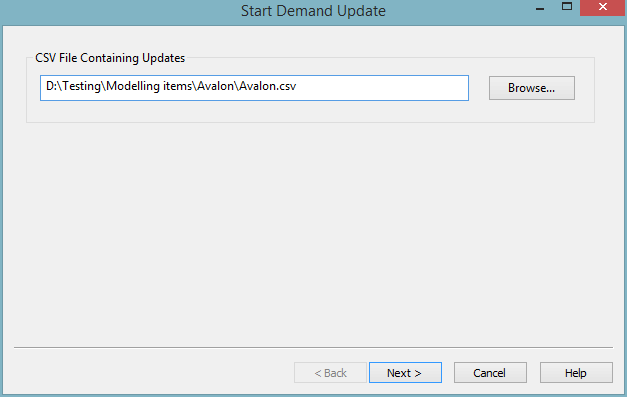

La procedura guidata di aggiornamento della domanda statica viene utilizzata per aggiornare i dati della domanda importati come punti cliente utilizzando i dati nei file CSV.
La procedura guidata viene visualizzata selezionando Aggiornamento richiesta statica dal menu Modello. Il menu Modello è visibile solo quando è aperta una rete e una delle viste di rete è la finestra attiva corrente.
La pagina iniziale è la prima pagina della procedura guidata.
All'apertura della procedura guidata, potrebbero essere visualizzate le barre di avanzamento Scansione tabella punti cliente e Scansione oggetti di rete durante la lettura dei punti cliente esistenti nella rete da parte di InfoWorks.
Selezionare il file contenente i dati CSV da importare. Digitare il percorso completo nella casella o utilizzare il pulsante Sfoglia per cercare il file.
Fare clic su Avanti per aprire la pagina Acquisisci.
