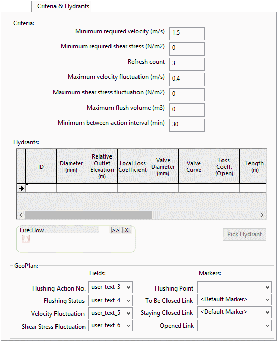

Utilità di pianificazione lavaggio - Pagina Criteri e idranti
Questa pagina è divisa in tre sezioni:
Per aprire la pagina, fare clic sulla scheda Criteri e idranti nell'utilità di pianificazione lavaggio.
Sezione Criteri
Questa sezione consente di:
Criteri Descrizione Valore di default
Velocità minima richiesta
Velocità minima richiesta nelle condotte in fase di lavaggio.
1,5 m/s
Sforzo di taglio richiesto minimo
Sforzo di taglio minimo richiesto nelle condotte in fase di lavaggio.
Un valore pari a 0 indica che non verrà eseguito alcun controllo.
0
Aggiorna conteggio
Il numero di volte in cui l'acqua in una condotta lavata deve essere rinnovata.
3
Fluttuazione della velocità massima
Fluttuazione massima della velocità nelle condotte che non sono ancora state lavate e che non sono state lavate nell'azione di lavaggio corrente.
0,4 m/s
Fluttuazione dello sforzo di taglio massimo Fluttuazione massima dello sforzo di taglio nelle condotte che non sono ancora state lavate e che non sono state lavate nell'azione di lavaggio corrente. 0
Volume di lavaggio massimo
Volume massimo di acqua da utilizzare per azione di lavaggio.
0
Intervallo minimo tra azioni
Intervallo di tempo minimo tra la fine di un'azione di lavaggio e l'inizio di quella successiva.
30 min
Sezione Idranti
Questa sezione consente di definire le caratteristiche dei punti di lavaggio.
Ogni riga nella griglia degli idranti definisce un tipo di idrante che può quindi essere assegnato ad un punto di lavaggio nella sezione Azione selezionata della pagina Programma.
Elemento Descrizione
Colonne griglia
ID
Identificatore del tipo di idrante.
Diametro
Diametro interno del raccordo dell'idrante.
Quota sbocco relativa
Quota altimetrica dell'uscita dell'idrante da utilizzare nel calcolo della portata RELATIVA alla quota altimetrica del nodo.
Coefficiente di perdita locale
Coefficiente di perdita di minore entità del ramo. Il coefficiente di perdita di carico dovuto alla modifica della direzione della portata e alla modifica del diametro.
Diametro valvola
Diametro della valvola dell'idrante quando è completamente aperta.
Curva valvola
Il nome della curva della valvola dell'idrante.
Se è presente una rete aperta, è possibile selezionare una curva della valvola dalla rete corrente da un elenco a discesa.
Per ulteriori informazioni sui tipi di valvole, vedere l'argomento Valvola.
Coefficiente di perdita (aperto)
Coefficiente di perdita di carico locale quando la valvola dell'idrante è aperta.
Lunghezza
La lunghezza della condotta associata all'idrante.
Valore di default = 0.
Tipo di scabrezza
Formula utilizzata per i calcoli della scabrezza. Può essere Darcy Weisbach, Hazen Williams o Colebrook White. Vedere Informazioni sul calcolo delle condotte.
CW - k
HW - c
DW - f
La scabrezza della condotta associata all'idrante
Parametri antincendio
Per definire un tipo di idrante in base ai dati dei parametri antincendio.
Verranno utilizzati i dati di un oggetto dati dei parametri antincendio trascinato qui per popolare le caratteristiche dell'idrante.
Nota: La griglia degli Idranti contiene attributi opzionali aggiuntivi (per lunghezza, tipo di scabrezza e scabrezza) che non sono definiti per gli oggetti dati dei parametri antincendio.
Seleziona idrante
Per definire un tipo di idrante basato su un oggetto idrante sulla planimetria.
Facendo clic sul pulsante e selezionando un idrante sulla planimetria, le caratteristiche dell'idrante verranno popolate dai dati del nodo idrante.
Nota: La griglia Idranti contiene attributi opzionali aggiuntivi (per lunghezza, tipo di scabrezza e scabrezza) che non sono definiti per i nodi idrante.
Sezione Planimetria
Le impostazioni di questa sezione influiscono sulla visualizzazione delle azioni del programma di lavaggio nella finestra Planimetria. I controlli di visualizzazione vengono applicati quando si seleziona una singola azione nella pagina Programma.
È possibile utilizzare i tematismi e l'etichettatura della planimetria per visualizzare graficamente lo stato di lavaggio e la fluttuazione della velocità.
Campo Descrizione Valore di default
Campo Azione di lavaggio n.
Il campo Testo utente selezionato verrà utilizzato per visualizzare il numero di azione per gli oggetti condotta.
Campo Stato lavaggio
Il campo Testo utente selezionato verrà utilizzato per visualizzare il valore dello stato di lavaggio per gli oggetti condotta.
Il valore dello stato di lavaggio può essere impostato su:
  • Non lavato
  • Lavaggio in corso
  • Lavato
user_text_4
Campo Fluttuazione della velocità
Il campo Testo utente selezionato verrà utilizzato per visualizzare il valore di fluttuazione della velocità per gli oggetti condotta.
Il campo sarà vuoto se il criterio di fluttuazione della velocità non viene superato prima del lavaggio della condotta. Se si verifica un problema di fluttuazione della velocità nella condotta, verranno visualizzati il valore della fluttuazione di velocità, il numero di azione in corrispondenza del quale si è verificata per la prima volta e il numero di azione in corrispondenza del quale la condotta è stata lavata.
user_text_5
Contrassegno Punto di lavaggio
Il simbolo definito per il tipo di dati spaziali selezionato verrà utilizzato per contrassegnare i nodi definiti come punti di lavaggio nell'azione attualmente selezionata.
Contrassegno Collegamento da chiudere
Il simbolo definito per il tipo di dati spaziali selezionato verrà utilizzato per contrassegnare i collegamenti definiti come da chiudere nell'azione attualmente selezionata.
<Contrassegno di default>
Contrassegno Collegamento chiuso rimanente
Il simbolo definito per il tipo di dati spaziali selezionato verrà utilizzato per contrassegnare i collegamenti chiusi in un'azione precedente che rimarranno chiusi durante l'azione attualmente selezionata.
Contrassegno Collegamento aperto
Il simbolo definito per il tipo di dati spaziali selezionato verrà utilizzato per contrassegnare i collegamenti definiti come aperti nell'azione attualmente selezionata.
