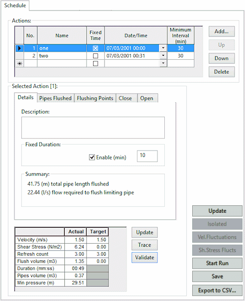

Questa pagina è divisa in tre sezioni:
- Azioni: elenca le azioni nel programma e consente di aggiungerle, eliminarle e riordinarle
- Azione selezionata: descrive dettagliatamente l'azione corrente e fornisce convalida e informazioni aggiuntive per ogni azione
- Pulsanti Programma: consentono di controllare, avviare e salvare il programma
Per aprire la pagina, fare clic sulla scheda Programma nell'utilità di pianificazione lavaggio.
Mostra immagine
Sezione Azioni
Questa sezione contiene una griglia delle azioni nel programma. I pulsanti accanto alla griglia vengono utilizzati per aggiungere, eliminare e modificare l'ordine delle azioni.

Sezione Azione selezionata
Questa sezione contiene diverse schede che visualizzano i dettagli dell'azione attualmente selezionata nella griglia Azioni. I pulsanti sotto le schede vengono utilizzati per fornire convalida e informazioni aggiuntive per ogni azione.

| Schede |
Dettagli
Questa scheda viene utilizzata per aggiungere testo che descrive l'azione attualmente selezionata e per specificare una durata fissa per l'azione.

| Griglia dei valori di riepilogo |
Griglia che visualizza i valori di riepilogo per l'azione attualmente selezionata.

| Pulsanti di azione selezionati |
Traccia
Questa opzione è abilitata quando viene selezionata una singola azione ed è stata specificata una simulazione di lavaggio.
Facendo clic su questo pulsante vengono evidenziate (nella planimetria) le condotte lavate, i punti di lavaggio e i collegamenti da chiudere.
Convalida
Facendo clic su questo pulsante viene convalidata l'azione attualmente selezionata. I messaggi di convalida verranno visualizzati in una casella Avvertimenti ed errori.
Aggiorna
Consente di:
- ricalcolare l'ora di inizio non fissa e la durata dell'azione attualmente selezionata
- calcolare le portate dei punti di lavaggio
- calcolare la velocità delle condotte lavate, le portate e i tempi di lavaggio
Isolato
Facendo clic su questo pulsante vengono visualizzati (nella planimetria) i nodi che verranno isolati durante l'azione attualmente selezionata.
Pulsanti Programma
I pulsanti a destra della sezione Azione selezionata si applicano all'intero programma.

Isolato
Questa opzione è abilitata quando è stata specificata una simulazione di lavaggio nella pagina Simulazioni.
Seleziona i nodi isolati sulla planimetria.
Fluttuazioni vel.
Questa opzione è abilitata quando sono state specificate una simulazione di lavaggio e una simulazione di base nella pagina Simulazioni e sono state rilevate fluttuazioni della velocità superiori al minimo specificato nella pagina Criteri e idranti.
Seleziona le condotte con fluttuazioni eccessive della velocità sulla planimetria.
| Flutt. sollecitazione di taglio |
Questa opzione è abilitata quando sono state specificate una simulazione di lavaggio e una simulazione di base nella pagina Simulazioni e sono state rilevate fluttuazioni dello sforzo di taglio superiori al minimo specificato nella pagina Criteri e idranti.
Seleziona le condotte con fluttuazioni eccessive dello sforzo di taglio sulla planimetria.
Avvia esecuzione
Salva le modifiche apportate al programma ed esegue la simulazione di lavaggio.
Salva
Salva le modifiche apportate al programma.
| Esporta in CSV |
Consente di esportare i dati del programma di lavaggio in uno o più file con valori separati da virgole.
Apre la finestra di dialogo Seleziona opzioni di esportazione CSV (con l'opzione per esportare ogni tabella nello stesso file CSV o in un file CSV diverso) e, successivamente, una finestra di dialogo standard Salva con nome per scegliere il nome e la posizione dei file CSV salvati.
