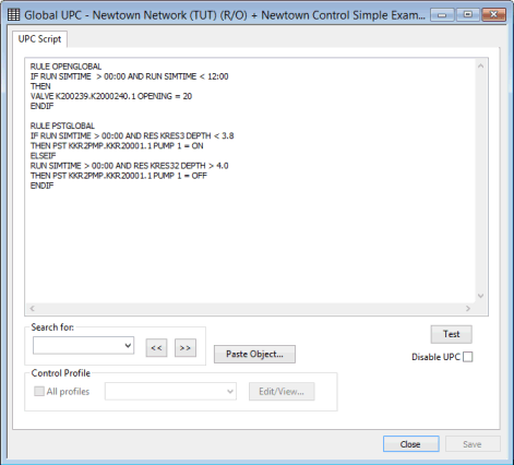

Vista Script globale UPC
La vista Script globale UPC viene utilizzata per visualizzare e modificare lo script globale UPC di un gruppo di dati di controllo.
La vista può essere visualizzata:
Per ulteriori informazioni sugli script UPC, vedere l'argomento Script UPC.
Mostra immagine
Campo Descrizione
Casella di testo Script globale UPC
Immettere nella casella di testo lo script UPC che descrive i controlli logici per l'oggetto di rete corrente.
Pulsante Test
Esegue la convalida sullo script globale UPC.
Verrà visualizzata la pagina Diagnostica dello script UPC. Le informazioni sugli errori nello script verranno visualizzate in questa pagina.
Campo di modifica e pulsanti Ricerca testo
Immettere un termine da ricercare nel campo di modifica Ricerca testo e utilizzare i pulsanti per cercare avanti e indietro nello script UPC.
Il campo Ricerca testo memorizza gli ultimi dieci termini di ricerca inseriti.
Pulsante Incolla oggetto
Fare clic sul pulsante Incolla oggetto per selezionare un oggetto di rete e un attributo da incollare nello script UPC in corrispondenza della posizione del cursore.
  • Fare clic sul pulsante Incolla oggetto per visualizzare la finestra di dialogo Trova oggetti di rete.
  • Nella finestra di dialogo Trova oggetti di rete, selezionare l'oggetto da incollare, quindi fare clic sul pulsante Seleziona e trova. Verrà visualizzata la finestra di dialogo Incolla oggetto.
  • Nella finestra di dialogo Incolla oggetto, selezionare un attributo dall'elenco a discesa Aggiungi attributo: per aggiungere l'attributo al testo da incollare.
  • Fare clic su OK per aggiungere il testo nella casella Testo da incollare nello script UPC: allo script UPC corrente in corrispondenza della posizione del cursore.
Casella di controllo Disabilita UPC
Per default, l'impostazione della casella Disabilita UPC è deselezionata.
Selezionare la casella Disabilita UPC per ignorare i controlli definiti nello script globale UPC durante una simulazione.
Profilo del controllo
Visualizza il foglio proprietà Profilo del controllo relativo ad una valvola o una pompa, che può quindi essere modificato, se necessario.
Per default, la casella Tutti i profili è selezionata per includere tutti i profili di controllo definiti per la rete corrente nell'elenco a discesa. Deselezionare la casella per limitare l'elenco ai soli profili inclusi nello script UPC corrente.
Selezionare il nome desiderato del profilo di controllo dall'elenco a discesa, quindi fare clic sul pulsante Modifica/Visualizza per visualizzare il foglio proprietà per il profilo selezionato.
