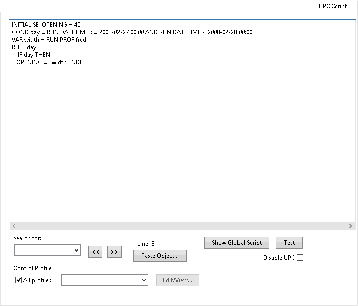

Questa pagina consente di visualizzare e modificare gli script UPC locali di valvole o stazioni di pompaggio.
La pagina viene visualizzata nel foglio proprietà Valvola e nel foglio proprietà Stazione di pompaggio quando nella rete sono presenti dati di controllo associati.
Nota: In uno script UPC locale, le definizioni di azione e le regole possono fare riferimento esclusivamente al regolatore locale (ossia l'oggetto della rete al quale è associato lo script). Per configurare le definizioni di azione e regole che interessano più di un regolatore, occorre utilizzare uno script globale.
Una versione di questa pagina può essere visualizzata anche nella pagina Campi di un foglio proprietà Modello base da utilizzare in IWLive. Nel foglio proprietà Modello base, è possibile definire solo script locali.
Per ulteriori informazioni sugli script UPC, vedere l'argomento Script UPC.
Campo Descrizione
Casella di testo Script UPC locale
Immettere nella casella di testo lo script UPC che descrive i controlli logici per l'oggetto di rete corrente.
Mostra script globale
Mostra la vista Script UPC globale. Lo script UPC globale non può essere modificato quando è aperto il foglio proprietà Oggetto di rete.
La vista script UPC globale rimarrà aperta anche quando il foglio proprietà viene chiuso.
(Questo pulsante non è disponibile quando la pagina Script UPC viene visualizzata da un foglio proprietà Modello base.)
Pulsante Test
Esegue la convalida dello script UPC locale corrente e dello script UPC globale.
Viene visualizzata la pagina Diagnostica dello script UPC. Le informazioni sugli errori nello script verranno visualizzate in questa pagina.
Campo di modifica e pulsanti Ricerca testo
Immettere un termine di ricerca nel campo Ricerca testo e utilizzare i pulsanti di navigazione per cercare all'indietro o in avanti all'interno dello script UPC.
Il campo Ricerca testo memorizza gli ultimi dieci termini di ricerca inseriti.
Pulsante Incolla oggetto
Fare clic sul pulsante Incolla oggetto per selezionare un oggetto di rete e un attributo da incollare nello script UPC in corrispondenza della posizione del cursore.
  • Fare clic sul pulsante Incolla oggetto per visualizzare la finestra di dialogo Trova oggetti di rete.
  • Nella finestra di dialogo Trova oggetti di rete, selezionare l'oggetto da incollare, quindi fare clic sul pulsante Seleziona e trova. Viene visualizzata la finestra di dialogo Incolla oggetto.
  • Nella finestra di dialogo Incolla oggetto, selezionare un attributo dall'elenco a discesa Aggiungi attributo: per aggiungere l'attributo al testo da incollare.
  • Fare clic su OK per aggiungere il testo presente nella casella Testo da incollare nello script UPC: allo script UPC corrente, nella posizione del cursore.
Casella di controllo Disabilita UPC
Per default, la casella Disabilita UPC non è selezionata. I controlli definiti nello script UPC locale hanno la priorità su qualsiasi altro controllo definito nei dati di controllo dell'oggetto corrente.
Selezionare la casella Disabilita UPC per ignorare i controlli definiti nello script UPC locale durante una simulazione. Qualsiasi altro controllo definito nei dati di controllo dell'oggetto verranno utilizzati durante la simulazione.
La casella Disabilita UPC è visualizzata anche nella vista griglia degli oggetti Stazione di pompaggio e Valvola.
Profilo del controllo
Visualizza il foglio proprietà Profilo di controllo relativo ad una valvola o pompa, che in seguito può essere modificata, se applicabile.
Per default, la casella Tutti i profili è selezionata, indicando che tutti i profili di controllo definiti per la rete corrente devono essere inclusi nell'elenco a discesa. Deselezionare la casella per limitare l'elenco ai soli profili inclusi nello script UPC corrente.
Selezionare il nome desiderato del profilo di controllo dall'elenco a discesa, quindi fare clic sul pulsante Modifica/Visualizza per visualizzare il foglio proprietà per il profilo selezionato.
