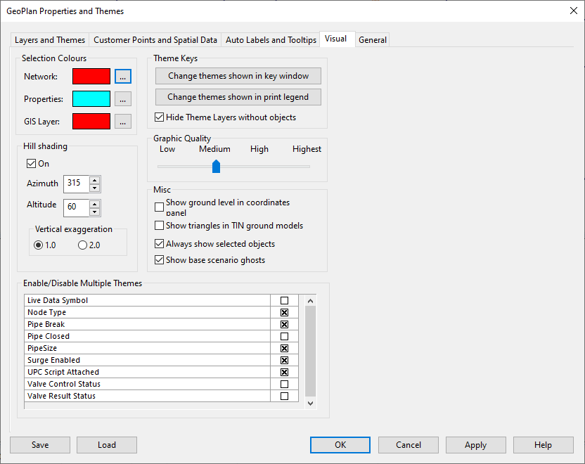

Finestra di dialogo Proprietà e temi Planimetria - Pagina Oggetto visivo
Questa pagina controlla gli effetti visivi della finestra Planimetria, come il colore della selezione, le impostazioni di ombreggiatura, le chiavi del tematismo e la qualità grafica del tematismo.
Per aprire questa pagina, fare clic con il pulsante destro del mouse sulla planimetria e selezionare Proprietà e tematismi, quindi fare clic sulla scheda Oggetto visivo.
Le impostazioni vengono utilizzate solo per la vista Planimetria corrente. Se la finestra Planimetria corrente viene chiusa, le impostazioni andranno perse (vedere comunque Proprietà modifica rete - Finestra di dialogo Opzioni di salvataggio).

Colori selezione
Questa sezione consente di modificare il colore di selezione degli oggetti visualizzati nella finestra Planimetria.
Rete
Il colore di selezione viene utilizzato per evidenziare tutti gli oggetti selezionati nelle viste di rete.
Proprietà
Il colore di selezione viene utilizzato per evidenziare gli oggetti per i quali vengono visualizzate le proprietà. Quando vengono visualizzate le proprietà di un oggetto di rete, l'oggetto viene momentaneamente evidenziato con questo colore.
Layer GIS
Il colore di selezione viene utilizzato per evidenziare gli oggetti trovati utilizzando il pulsante Trova sulla planimetria nella finestra di dialogo Trova oggetti di rete - Pagina Ricerca GIS.
Ombreggiatura
È possibile utilizzare l'ombreggiatura per enfatizzare le curve di livello di un modello di terreno visualizzato nella finestra Planimetria. L'ombreggiatura simula una sorgente luminosa (il sole) che è possibile puntare verso il modello:
  • da qualsiasi direzione intorno all'orizzonte
  • da qualsiasi angolo compreso tra orizzontale (0°) e perpendicolare (90°).
È inoltre possibile amplificare la scala altimetrica per far risaltare ancora di più le curve di livello.
Gli effetti migliori dell'ombreggiatura devono essere individuati per tentativi ed errori e variano a seconda del modello di terreno.
On
Attiva e disattiva l'ombreggiatura.
Azimut
Per impostare l'angolo orizzontale. 0° indica che la sorgente luminosa è perpendicolare alla vista.
Altitudine
Per impostare l'angolo verticale. 90° è direttamente a picco.
Amplificazione verticale Per scegliere l'effetto migliore.
Varie
Mostra livello terreno nel gruppo Coordinate
Se questa opzione è selezionata, visualizza il livello del terreno sulla barra di stato quando è presente un modello di terreno caricato nella planimetria. Vedere Visualizzazione dell'altezza del modello di terreno sulla planimetria.
Mostra triangoli nei modelli terreno TIN
Se selezionata, questa opzione visualizza i contorni dei triangoli sottostanti che compongono un modello di terreno TIN.
Mostra sempre gli oggetti selezionati Se selezionata, questa opzione mostra gli oggetti selezionati sulla planimetria anche quando normalmente non lo sono, ad esempio se il livello di zoom normalmente non li include.
Mostra elementi semitrasparenti dello scenario base Se selezionata, attiva la visualizzazione degli oggetti presenti nella rete di base ma non nello scenario corrente.
Chiavi tematismo
Modifica i tematismi mostrati nella finestra chiave
Consente di specificare in massa quali tematismi dei layer devono essere visualizzati nella finestra Legenda tematismi.
Modifica i tematismi mostrati nella legenda di stampa
Consente di specificare in massa quali temi layer devono essere visualizzati nella legenda stampata.
Nascondi layer tematismo senza oggetti
Quando questa opzione è selezionata, indica che se nella rete non è presente alcun oggetto di un determinato tipo, la relativa legenda (del tipo simbolo - tipo oggetto) verrà nascosta nella legenda tematismi e nella legenda stampata.
Qualità grafica
Questo dispositivo di scorrimento gestisce il passaggio tra due diversi tipi di Microsoft Graphics Device Interface, GDI e GDI+ (vedere Opzioni - Pagina Generale per altri impostazioni GDI+) che sono responsabili della rappresentazione di oggetti grafici e della loro trasmissione a dispositivi di output come monitor e stampanti. Rispetto a GDI, che disegna più velocemente, GDI+ impiega più tempo per disegnare, ma ha il vantaggio di supportare l'anti-aliasing, la trasparenza, la sfumatura delle ombreggiature e i moderni formati di file grafici.
L'opzione si basa sul numero di oggetti da disegnare e il dispositivo di scorrimento regola la soglia. È preferibile utilizzare valori medi per il dispositivo di scorrimento, che rappresentano un compromesso tra velocità e qualità grafica.
Notare che in modalità GDI, le linee o i simboli con visibilità molto bassa non verranno disegnati. Per le reti di grandi dimensioni, quando si visualizzano tematismi che utilizzano una serie di impostazioni di visibilità, configurare la qualità grafica su un'impostazione più elevata per gli effetti di trasparenza della vista (che potrebbero influire sulla velocità di disegno).
Attivazione/disattivazione di più tematismi Consente di disabilitare tutti i tematismi impostati per i tipi di oggetto elencati. Esempi: tutti i tematismi impostati per i nodi o tutti i tematismi impostati per i simboli dei dati live.
