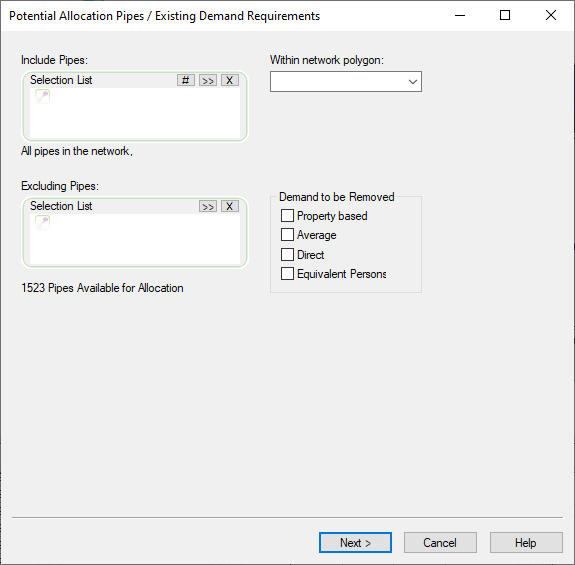

In questa pagina sono disponibili le opzioni per selezionare un sottogruppo di condotte nella rete a cui è possibile allocare la domanda.
Campo di dati Descrizione
Elenco di selezione Includere condotte:
Consente di selezionare soltanto un gruppo specifico di condotte. Trascinare uno o più elenchi di selezione nella casella oppure selezionare il pulsante Sfoglia per esplorare gli elenchi di selezione. In alternativa, selezionare le condotte nella finestra Planimetria e fare clic sul pulsante Attivo per scegliere la selezione corrente. Viene visualizzata un'opzione che consente di includere le condotte tra i nodi selezionati.
Se la casella di riepilogo Selezione viene lasciata vuota, in InfoWorks si presume che tutte le condotte siano disponibili per l'allocazione.
All'interno del poligono di rete
Consente di utilizzare un poligono per limitare l'area in cui le condotte vengono incluse. Entrambe le estremità della condotta devono trovarsi all'interno del poligono perché la condotta possa essere inclusa.
Elenco di selezione Esclusione condotte
Consente di escludere una selezione per limitare le condotte ad un gruppo specifico. Trascinare uno o più elenchi di selezione nella casella oppure selezionare il pulsante Sfoglia per esplorare gli elenchi di selezione.
Richiesta da rimuovere
Opzioni per rimuovere la domanda esistente in corrispondenza di tutte le condotte nel gruppo definito utilizzando le opzioni precedenti. Se nessuna delle opzioni è selezionata, l'allocazione di tutta la domanda esistente rimarrà invariata. È possibile selezionare una o più opzioni per rimuovere qualsiasi combinazione di:
  • Basato su proprietà
  • Media
  • Diretta
  • Persone equivalenti
