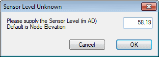

Finestra di dialogo Livello sensore
Questa finestra di dialogo viene utilizzata durante il processo di aggiornamento dei profili dai dati live di un nodo a carico fisso, un nodo di trasferimento o un pozzo.
La finestra di dialogo viene visualizzata quando si fa clic sul pulsante Aggiorna nella finestra di dialogo Collegamento a dati live, se il livello del sensore del punto dati live utilizzato per l'aggiornamento è sconosciuto.
Mostra immagine
I valori nel file di dati live vengono considerati come valori relativi al livello del sensore.
Il livello del sensore immesso in questa finestra di dialogo viene aggiunto ai valori del file per fornire valori assoluti sopra (o sotto) il datum.
Per ulteriori informazioni, vedere la pagina Controllo della piezometrica, la pagina Controllo portata nodo di trasferimento o la pagina Controllo pozzo.
