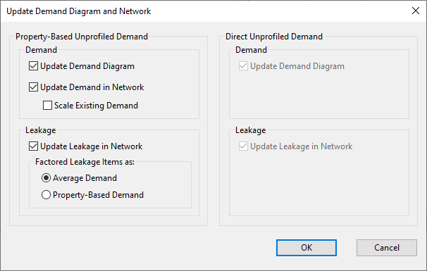

Finestra di dialogo Aggiorna diagramma di domanda e rete
La finestra di dialogo Aggiorna diagramma di domanda e rete viene utilizzata per aggiornare i profili di categoria Diagramma di domanda e la domanda assegnati ai nodi nella rete dall'analisi dell'area di domanda.
Per visualizzare la finestra di dialogo, fare clic con il pulsante destro del mouse su una o più aree di domanda valide nella vista griglia dell'area di domanda, quindi selezionare Aggiorna diagramma di domanda e rete dal menu contestuale.
Domanda
Aggiorna diagramma di domanda: selezionare questa casella per aggiornare il diagramma di domanda. Il profilo della categoria di domanda selezionato come Domanda non profilata nella pagina Parametri dell'area di domanda verrà aggiornato con la domanda non profilata calcolata dall'analisi dell'area di domanda.
Aggiorna richiesta nella rete (dove l'opzione Domanda non profilata è impostata solo su Basato su proprietà): selezionare questa casella di controllo per aggiornare la domanda assegnata ai nodi nella rete. I valori di Consumo specifico nella griglia della domanda nella pagina Domanda nodi verranno aggiornati con il consumo specifico calcolato dall'analisi dell'area di domanda.
Scala domanda esistente: selezionare questa casella per scalare la domanda non profilata esistente nella rete. Questa opzione è abilitata quando si seleziona Aggiorna richiesta nella rete.
Perdita
Aggiorna perdita nella rete: selezionare questa casella di controllo per aggiornare la perdita assegnata ai nodi nella rete.
Quando si aggiorna la perdita fattorizzata, sono disponibili due opzioni:
