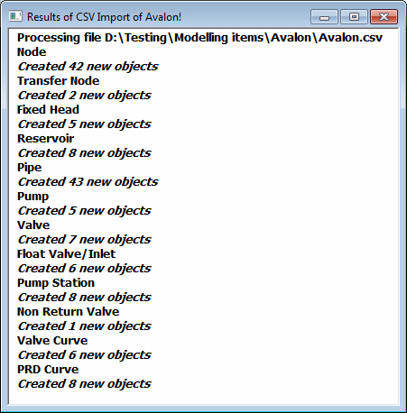

- Verrà proposto un nome di default per la rete. È possibile modificare tale nome, se necessario. Fare clic su OK per completare l'importazione.
- Infine, viene visualizzato un rapporto che elenca i risultati dell'importazione.
