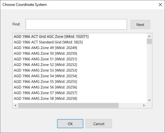

Questa finestra di dialogo viene utilizzata per:
- Impostare il sistema di coordinate proiettato per la Planimetria. Viene visualizzata quando si fa clic su
nella finestra di dialogo Seleziona sistema di coordinate.
Nota: Sebbene l'elenco dei sistemi di coordinate per un controllo della mappa MapXtreme includa le opzioni per longitudine e latitudine, si tratta di sistemi di coordinate geografici e non proiettati, pertanto non devono essere selezionati per l'utilizzo in InfoWorks WS Pro.
- Modificare il sistema di coordinate per un layer di file della forma. Viene visualizzata quando si fa clic su
nella finestra di dialogo Controllo layer GIS e consente di modificare il sistema di coordinate per un file della forma. Per ulteriori informazioni, vedere di seguito.
Nota: Se
ArcGIS Maps (Technology Preview) è il controllo della mappa corrente, è necessario impostare i sistemi di coordinate per i layer GIS dei file della forma prima di aggiungere tali layer.
La finestra di dialogo Scegli sistema di coordinate per ArcGIS Maps include un elenco di sistemi di coordinate proiettati compatibili con i programmi InfoWorks e ArcGIS.
Modifica del sistema di proiezione per un layer del file di forma
- Selezionare il layer richiesto nella finestra di dialogo Controllo layer GIS.
- Fare clic su
posto accanto alla casella Proiezione. Viene visualizzata la finestra di dialogo Scegli sistema di coordinate.
- Selezionare il sistema di proiezione richiesto e fare clic su OK.

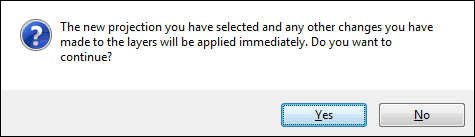

- È possibile che venga visualizzato il seguente messaggio di avvertimento per informare l'utente che le modifiche verranno applicate immediatamente:
- Fare clic su Sì per continuare. Il nuovo sistema di coordinate selezionato viene applicato al layer e visualizzato nella casella Proiezione.
- In alternativa, fare clic su No per interrompere e chiudere la finestra di dialogo. Il sistema di proiezione in questo caso non viene modificato per il layer.
