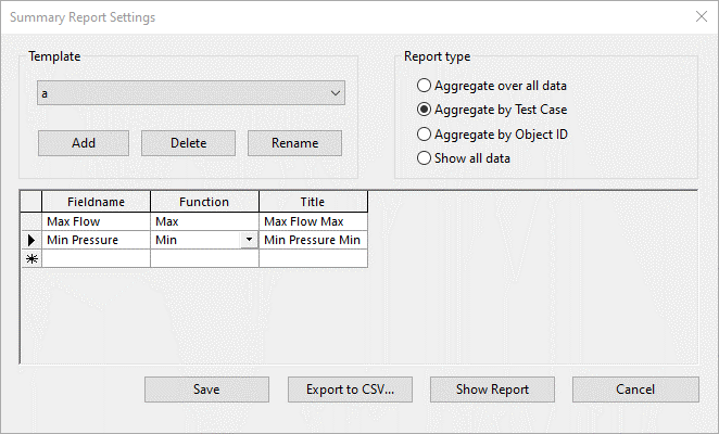

  1. Fare clic con il pulsante destro del mouse sui risultati GMR e nel menu contestuale, selezionare Apri come > Impostazioni rapporto di riepilogo. Nell'immagine, i dati vengono aggregati tra i vari casi di test e i campi dei risultati "Portata massimo" e "Pressione minima" sono aggregati per fornire una portata massima e una pressione minima.
  2. Fare clic su Salva per mantenere questi impostazioni. Tenere presente che è possibile modificare le impostazioni del rapporto ogni volta che è necessario; non occorre rieseguire le simulazioni. Inoltre, è possibile passare all'aggregazione per object_id per visualizzare una vista inversa dei risultati.

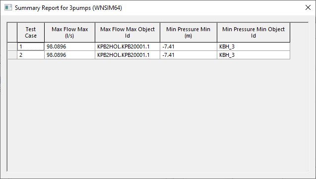

  3. Nel menu contestuale, selezionare Apri come > Rapporto riepilogativo. Si ottiene così una griglia che elenca "Caso di test", "Portata massima" e "Pressione minima", come specificato nelle impostazioni del rapporto di riepilogo. Viene inoltre visualizzato l'ID oggetto corrispondente per la portata massima e la pressione minima.

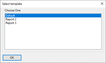

  4. Per visualizzare queste informazioni come un tematismo nella Planimetria, selezionare Apri come > Riepilogo nella planimetria per caricare i risultati in una Planimetria.
    1. Selezionare un rapporto nella finestra Seleziona template e fare clic su OK.

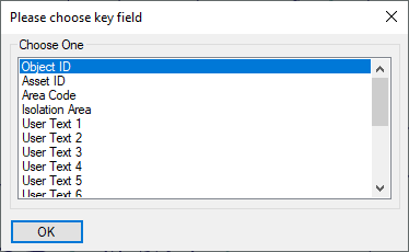

    2. Selezionare un campo chiave nella finestra Scegli campo chiave e fare clic su OK.

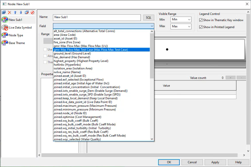

  5. Passare all'editor Tematismi. Verranno visualizzati altri risultati disponibili per i tematismi, sempre preceduti da “gmr”. In questo caso sono disponibili "gmr: Max Flow Max" e "gmr: Max Flow Max Test Case" per l'assegnazione di tematismi.
