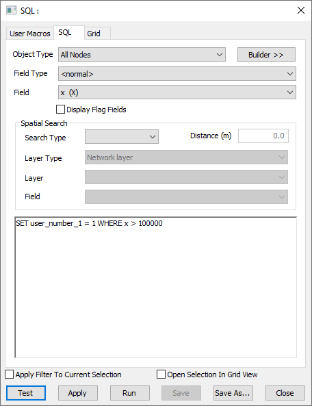

Esempio 1
SET
  user_number_1 = 1
 WHERE x > 100000
imposta il campo user_number_1 su 1 per tutti gli oggetti del tipo di oggetto scelto con coordinata x maggiore di 100000.

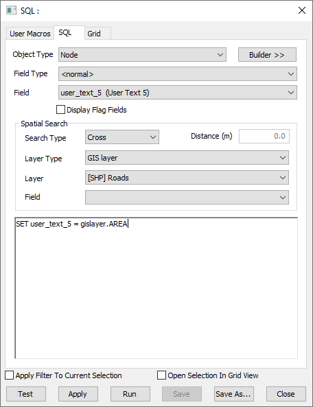

SQL query context:
  • Tipo di oggetto: nodo
  • Tipo di ricerca [spaziale]: trasversale
  • Tipo di layer [spaziale]: layer GIS
  • Layer [spaziale]: [SHP] Roads
SET
  user_text_5 = gislayer.AREA
Questo imposterà il campo user_text_5 di qualsiasi nodo all'interno di un poligono GIS nel layer GIS "Roads" sul valore del campo "AREA" del poligono GIS.
Importante: In questo esempio viene utilizzata la funzionalità di ricerca spaziale in SQL, in particolare la funzionalità di ricerca implicita durante la definizione delle opzioni di ricerca spaziale nella finestra di dialogo SQL. Vedere Ricerche SQL e spaziali per ulteriori informazioni sull'inclusione di layer di rete e di GIS in background nelle query SQL.

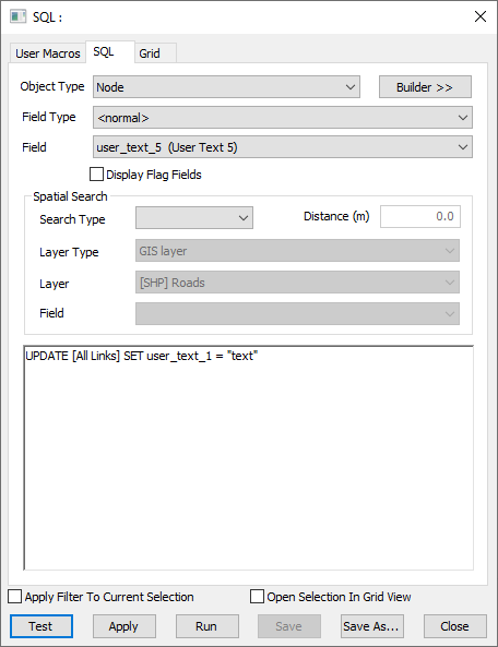

Esempio 1
UPDATE [All Links] SET
  user_text_1 = "text"
viene impostato il campo user_text_1 su testo per tutti gli oggetti di collegamento.
