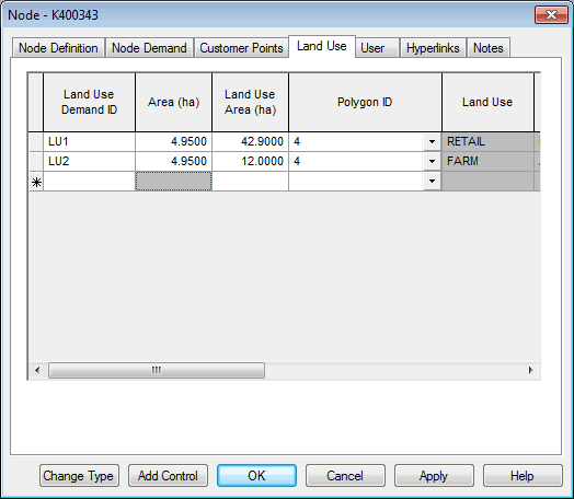

La richiesta di uso del suolo assegnata ad un nodo tramite lo strumento di allocazione di uso del suolo può essere visualizzata nella pagina Uso del suolo del foglio proprietà Nodo.
Questa pagina può anche essere utilizzata per allocare manualmente la richiesta di uso del suolo al nodo. Per ulteriori informazioni, vedere l'argomento Allocazione della richiesta di uso del suolo ai nodi.
I tipi di nodo a cui può essere allocata la richiesta di uso del suolo sono: Nodo, Serbatoio e Idrante.
Per ulteriori informazioni sui campi dati in questa pagina, vedere gli argomenti Campi dati Nodo di base e Campi dati Uso del suolo.
