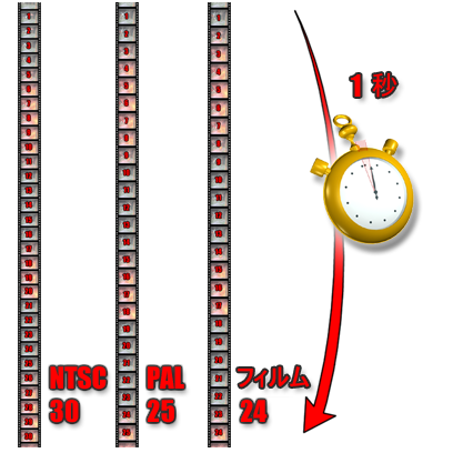

フレームと時間の比較
従来のアニメーション方法や初期のコンピュータ アニメーション プログラムは、フレーム単位のアニメーション製作の概念に縛られていました。形式が 1 つしかない場合や、時間を細分してアニメーション効果を指定する必要がなければそれも可能でした。
ところが、アニメーションにはたくさんの形式があります。少なくとも 24 FPS (毎秒フレーム数)のフィルムと 30 FPS の NTSC ビデオは、数ある一般形式の中でも代表的な 2 形式です。更に、フレームベースのアニメーションに対する正確な時間ベースのアニメーションの必要性は、科学的プレゼンテーションや法律関係のプレゼンテーションとしてアニメーションの重要性が増すにつれ、限界に達しつつあります。
アニメーション形式が異なるとフレーム レートも異なります。
3ds Max は時間ベースのアニメーション プログラムです。内部精度 1/4800 秒で時間を測定し、アニメーション値を保存します。3ds Max では、最も作業しやすい形式で時間が表示され、従来のフレーム形式も使用できます。時間設定を参照してください。
次の項で取り上げるさまざまな例では、伝統と親しみやすさを考慮して、フレーム方法を利用しながら時間について説明します。前提条件として、非常に精度の高い時間ベース方法でアニメートしているものとし、3ds Max にアニメーションのレンダリングを指示するまでフレームは作成されないものとします。
