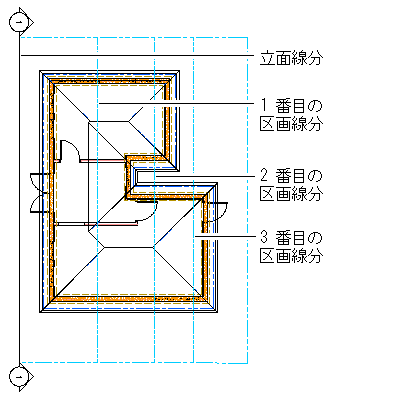

立面図の生成時に作成される区画を定義するには、次の操作を実行します。各区画は、立面線分からの距離として指定します。
区画の位置を表示するには、立面線分とその境界をアイソメ ビューに表示します。このビューのグリップを使用して、区画の位置を変更することができます。
グラフィックス区画が定義された立面線分
線の太さなどの区画の表示プロパティをコントロールすることにより、立面図の奥行きを変更できます。
