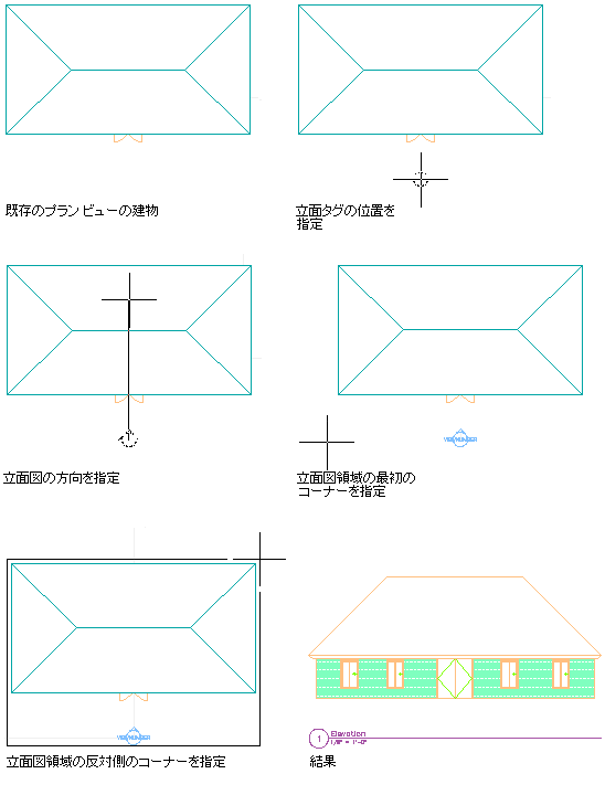

立面図を作成するときには、まず建物モデルに対する立面線分を描きます。立面線分によって、建物モデルの立面図の範囲が定義されます。
立面線分から立面図を生成するときには、作成する立面オブジェクトのタイプを指定します。

プラン ビューには、実施設計図書で必要になる立面線分が表示されます。
立面線図を作成する

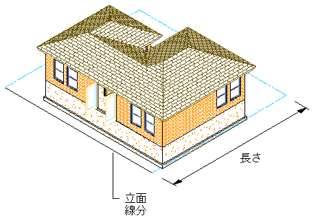

アイソメ ビューには、同じ立面線分が立面図の奥行きを定義する境界とともに表示されます。

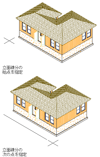

立面線分を作成(3D ビュー)
3D ビュー内に作成された立面線分
立面線分を変更すると、作成する立面図をコントロールできます。立面線分のグリップを使って、立面図の高さと形状を変更できます。また、立面図に下側延長を追加して、立面区画を作成することもできます。
