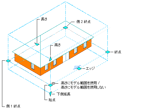

[南西等角図]をクリックします。高さにモデル範囲を使用する場合は、立面図の高さが立面図上のオブジェクトの高さによって決定され、ダイナミックに変更することはできません。
3D ビュー内で立面線図グリップを表示する
このオブジェクトは、立面図を作成または更新するときに、この高さで切断されます。
