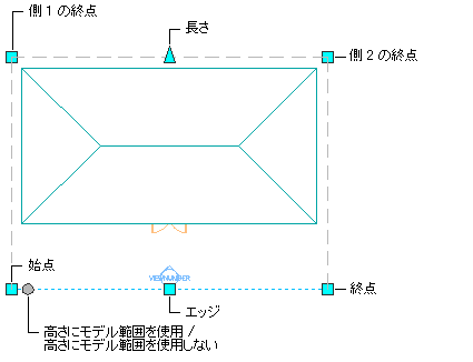

この手順を使用して、立面線分に対する任意の立面図境界の長さを変更します。立面図の長さを一括して変更するか、立面図境界の各側の長さを個別に変更することができます。
立面図境界の長さは、対応する立面図を作成する前でも後でも変更できます。立面図を作成した後に長さを変更した場合、その変更を反映するには、立面図を更新する必要があります。
また、プロパティ パレットで立面図境界の各側の長さを変更して、立面図の奥行き(長さ)を定義することもできます。
プラン ビューでの立面線図グリップの表示
立面図境界の全体の長さが更新されます。
[側 1]は、立面線分の始点から始まります。
[側 2]は、立面線分の終点から始まります。
