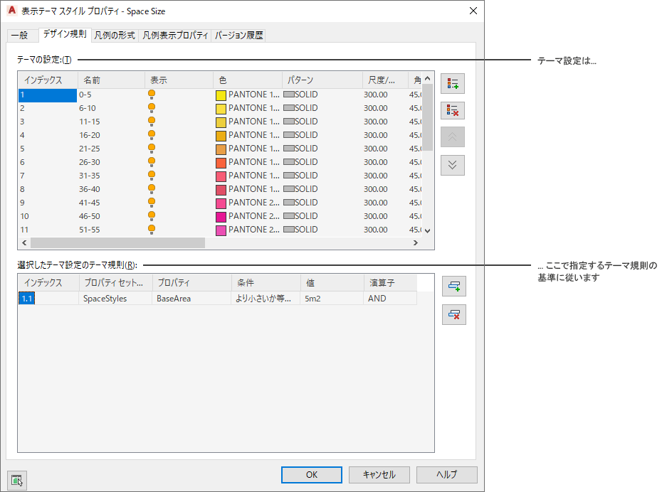

表示テーマ スタイルは、図面内のオブジェクトや、表示テーマ凡例の内容や外観への表示変更をコントロールします。図面には、視覚的な変更を有効にし、表示テーマの凡例を追加するために、表示テーマ スタイルが必要です。表示テーマ スタイルを図面にコピーすると、そのスタイルで指定されているプロパティ セット定義とデータ形式も同時にコピーされます。

表示テーマの凡例は表示テーマに対するキーを提供し、特定の色、塗り潰し、ハッチングを図面内のオブジェクトのプロパティにマッピングします。図面に表示テーマの凡例を挿入することで、表示テーマをアクティブにし、現在の表示プロパティを変更することによって、オブジェクトの表示を視覚的に変更できます。
付属しているをツールを使用すると、特定の表示テーマ スタイルやその他の定義済みのプロパティを備えた表示テーマ ツールを選択することにより、簡単に表示テーマを配置することができます。 表示テーマ ツールを使用して表示テーマの凡例を配置するときには、既定の設定を使用することができます。また、表示テーマ プロパティの設定を変更することも可能です。さらに、表示テーマ ツールを使って、表示テーマ ツールの設定を既存の表示テーマに適用することもできます。
