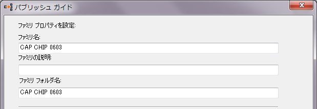

問題: [IDF コンポーネント]コマンドを使用して、パーツをパブリッシュする際に、パブリッシュ先にするカテゴリが [パブリッシュ ガイド - パブリッシュ先のカテゴリを選択] ダイアログ ボックスにありません。
解決策: IDF コンテンツ センター ライブラリ内の独自のカテゴリにパーツをパブリッシュするには、[電気]の下に新しいカテゴリを作成します。IDF コンテンツ センター ライブラリにパーツをパブリッシュする際に、パブリッシュ先のカテゴリとして[電気]の下にあるカテゴリを選択します。新しいカテゴリを作成する方法の詳細については、「コンテンツ センター ライブラリにカテゴリを作成する」を参照してください。
問題: 既存の IDF コンポーネント ファミリのファミリ名または部品番号が正しくありません。
解決策: コンテンツ センター エディタを使用して、名前または部品番号を変更します。ファミリ名または部品番号の変更方法の詳細については、「ファミリのプロパティを表示または変更する」を参照してください。
