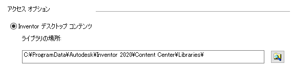

デスクトップ コンテンツ ライブラリは、SQLite データベースでローカルに管理されます。コンテンツ センターを使用して作業する場合、SQLite は、コンテンツ センターのファイルがインストールされているフォルダ(ProgramData\Autodesk\Inventor 2021\Content Center\Libraries\)に .WAL および .SHM の一時ファイルを生成します。これらの一時ファイルの詳細については、「https://www.sqlite.org/tempfiles.html」を参照してください。
注: 既定の場所は、[アプリケーション オプション]ダイアログ ボックスの[コンテンツ センター]タブで変更できます。
