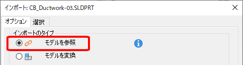

設計が変更中の場合、設計を参照モデルとしてインポートすると、管理が容易になり、パフォーマンスを高めることができます。[モデルを参照]オプションを選択すると、選択したファイルへのリンクが維持され、モデルの変更を監視して、モデルの変更時に Inventor を更新できます。インポート後に該当する製品のファイルが変更されると、Inventor ファイルに変更が反映され、下流の参照も更新されます。
注: 最新の Inventor 更新プログラムをインストールすると、新しい AnyCAD 形式が使用可能になり、それらにアクセスできるようになります。更新プログラムは、Autodesk デスクトップ アプリまたは https://manage.autodesk.com からダウンロードできます。
業界設計者は、Solidworks などの異なる CAD プログラムを使用して、標準キーボード デザインをサーフェス モデルとして作成した、エンジニアリング環境の構想を描きます。SolidWorks ジオメトリは、アセンブリ ファイルへの参照モデルとして Autodesk Inventor に変換(インポート)されます。参照モデルとしてファイルをインポートすると、Solidworks ファイルと Inventor ファイルが直接的に関連付けられます。Autodesk Inventor のモデリング コマンドを使用すると、元の Inventor ジオメトリに追加の設計強化が施されます。つまり、新しいパーツがアセンブリに配置され、インポートしたジオメトリに拘束されます。
一方で業界設計者は、Solidworks のデザインをオーガニックなエルゴノミクス形状に修正し続けています。クイック アクセス ツールバーの[更新]アイコン は、インポートした元のファイルが、Inventor に最初にインポートした編集されたことを示します。この時点では、Autodesk Inventor パーツ ファイルは同期された状態ではなくなっています。[更新]アイコンをクリックすると、変更済みのインポート ファイルがロードされ、変更内容が反映されます。
注: ジオメトリを AnyCAD 参照モデルとしてインポートすると、ディスクに追加ファイルは作成されません。
重要: STEP ファイルを参照モデルとしてインポートするのは、STEP ファイルへの更新が最小限しかないと想定される場合にしてください。参照モデルがサポートするその他の CAD ファイル形式とは異なり、STEP ファイルへの更新は新しい変換となります。参照先の STEP ファイルを更新すると、未解決のジオメトリが作成される場合があり、Inventor ファイルに加えられた変更が正しく更新されないことがあります。
STEP に関する注記 ファイルをネイティブ製品から STEP ファイルとしてエクスポートする場合、最適な結果を得るには、同じプロトコル、オプション、ファイル名などを使用します。

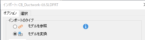

AnyCAD 変換モデルとしてインポートする
Fusion、CATIA、SolidWorks、Solid Edge、Pro-E/Creo、NX、JT、Alias、Rhino、IGES、Parasolid、STEP、SAT の各種ファイルを AnyCAD 変換モデルとしてインポートすることができます。
[モデルを変換] オプションを選択すると、元のモデルにリンクしていない Inventor ファイルが新規作成されます。このオプションは、新しい設計用にモデルを再利用したり修正する場合に使用します。
[モデルを変換]の操作では、元のファイルとの関連付けは維持されません。このため、インポート操作の後で元のファイルを変更しても、インポートしたパーツやアセンブリには影響しません。同様に、インポートしたパーツやアセンブリを変更しても、元のファイルには影響しません。
アセンブリをインポートすると、Inventor は元のファイルのアセンブリとサブアセンブリの構造を保持しようとします。
インポート プロセスでは、ソース ファイル内のジオメトリやトポロジの Inventor 表現形式で、基準フィーチャを作成します。Inventor のコマンドを使用して、基準フィーチャを調整したり、新しいフィーチャを Inventor フィーチャ ツリーに追加することができます。基準フィーチャの元の定義を修正することはできません。

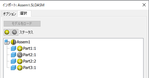

パーツおよびアセンブリ ファイルへの選択インポート(Fusion 3D、CATIA、SolidWorks、Pro-E/Creo、NX、Alias、STEP、IGES、Rhino のみ)
モデル全体をインポートする必要がない場合は、パーツ ファイルに含めるボディ、またはアセンブリ ファイルに含めるパーツを指定することができます。パフォーマンスを改善する必要があるコンポーネントのみインポートします。
