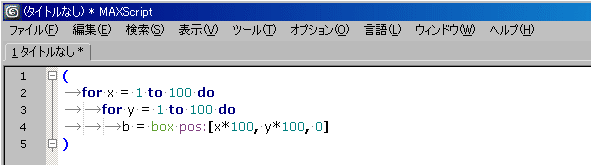

[Tab]キーを使用してスクリプトのインデントを制御できます。こうするとスクリプトの読み出しと、コマンドのブロックの作成に使用する括弧 () の追跡が容易になります。
単純な機能のテキスト エディタと違って、複数行を選択して[Tab]キーを押しても行は削除されず、これらがブロックとしてインデント処理されます。
選択した行の開始位置をタブ 1 つ分だけ元に戻すには、[Shift]+[Tab]を押します。
[Enter]キーを押してスクリプト内のインデント処理されたブロック内部に新しい行を追加する場合、新しく挿入する行も同じようにインデント処理され、周囲のコード行と同じ数のタブを使用します。新しい行のインデントを少なくしたい場合は、[Backspace]キーを一度以上押してタブを削除します。
また、フォーマットの確認や修正を行いやすくするため、[Ctrl]+[Shift]+[8]を押して、タブやその他の空白を表示することもできます。

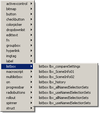

[Ctrl]キーを押しながら右クリックすると、右クリック メニューが表示され、スクリプト内の特定のイベント、UI 項目、関数またはロールアウト定義にジャンプすることができます。このメニューからエントリを選択すると、エディタの位置が選択した項目の定義を含むコード行に再設定されます。
この機能を動作させるには、エディタには最低いずれか 1 つのサポートされる要素が含まれていなければなりません。この条件に満たない場合、ナビゲーション メニューが表示されません。

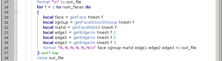

複雑なスクリプトの場合、コマンドのブロックを見失いがちなので、括弧を追加したり外したりする必要があります。これらのエラーは、[Ctrl]+[Shift]+[B]を押すことで検索できます。MAXScript では、カーソルの置かれたブロックがハイライト表示され、括弧の最初と最後が示されます。[Ctrl]+[B]を押すと、カーソルが対になっている括弧にジャンプします。また、エディタでは括弧の関係を分かりやすくするため、既定値で括弧のペアを結ぶガイドが表示されます。
